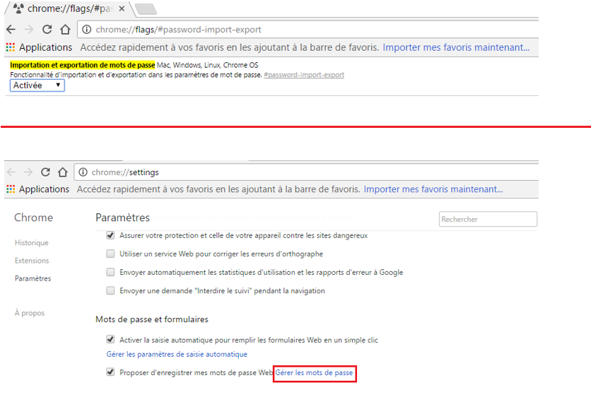

Ouvrez Google Chrome et tapez l'URL suivante dans la barre d'adresse :
chrome://flags/#password-import-export
Réglez la fonctionnalité "Importation et exportation de mots de passe" à "Activée".
Redémarrez Google Chrome pour prendre en compte cette modification.
Ouvrez Paramètres puis cliquez sur "Afficher les paramètres avancés".
Dans la rubrique "Mots de passe et formulaires", cliquez sur "Gérer les mots de passe".

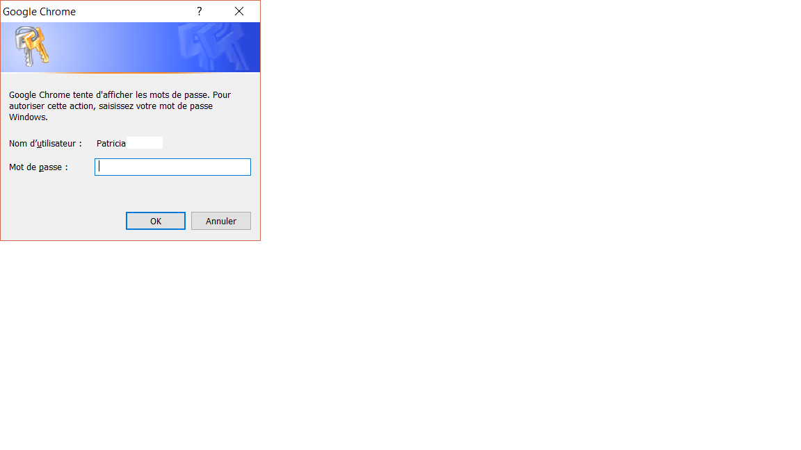

Pour exporter les informations d'identification enregistrées, cliquez sur le bouton Exporter.
Dans la fenêtre d'identification qui s'affiche, tapez votre compte utilisateur et votre mot de passe.

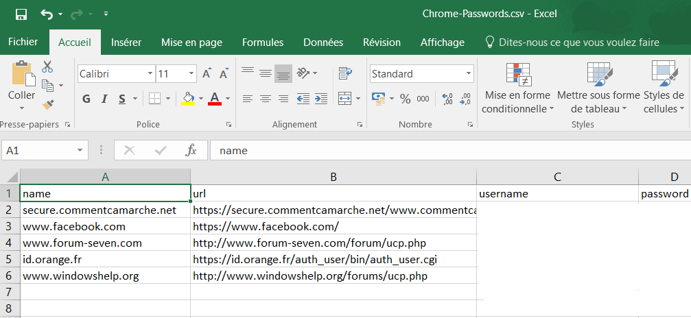

Le fichier est aussitôt créé au format CSV en texte brut.
Il contient une ligne par mot de passe enregistré avec les informations suivantes :
- name : nom du site
- URL du site
- username : identifiant de connexion
- password : mot de passe.
