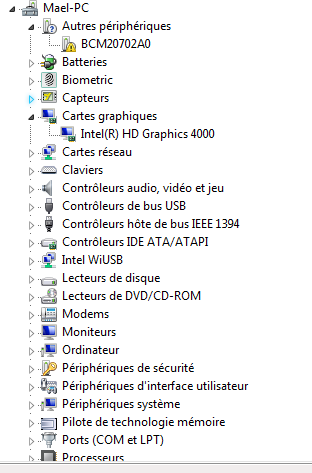

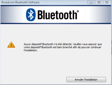

Me revoilà avec mon pc hp elitebook 8570p sous Windows 7 Pro .
Après mon problème avec mon lecteur biométrique voila que c'est le bluetooth qui fais de sienne, il fonctionnai avant que je réinitialise Windows (et change de version par la même occasion).
Le périphérique n'est tout simplement pas détecter :
Si jamais vous avez des idée faite moi en part.

L'image si joins au dessus est l'installateur du driver fournie par Hp (dsl j'ai oublier de le préciser).
J'ai fais ce que tu mas dit concernant le service bleutooth, effectivement il était mal paramétrer.
J'ai donc effectuer les changement redémarrer le pc mais rien ne change.
Sur le pc il y a un utilitaire qui sert a afficher toute les connexion sans fil, il affiche a chaque démarrage l'état des connexion.
Il y apparait un partie "Bluetoot" qui y est éteint par défaut, j'ai essayer de le démarrer et il me dit "Désactiver par le Gestionnaire de périphériques".
(il affichait aussi cela avant les changement que tu mas fais faire).
Donc le problème reste inchangée.
Merci encore !

A quel moment l'image postée dans ton premier post s'affiche-t-elle ?
Est-ce que le "Service de prise en charge Bluetooth" reste correctement paramétré, avec "Manuel(Déclencher le démarrage)" dans la rubrique "Type de démarrage" ?

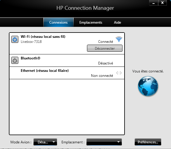

Maintenant l'utilitaire : c'est un petit truc donner par le constructeur qui est comme ceci :
Capture 2654.PNG (48.49 Kio) Vu 5276 fois

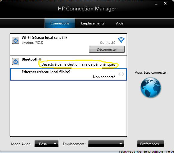

Et lorsque j'active le bluetooth par cet utilitaire :
Capture 21564.PNG (51.45 Kio) Vu 5276 fois

Je ne connais pas l'utilitaire HP Connection Manager et j'espère que ce n'est pas le responsable de tes soucis.
Je n'aime pas trop ces utilitaires qui ne font que complexifier le système et je le désinstallerais à ta place, mais c'est à toi de décider.

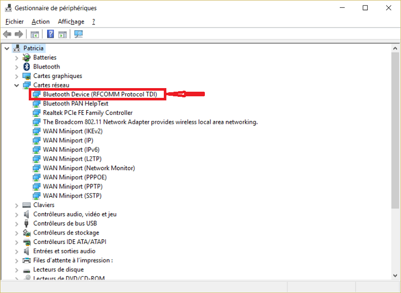

Je te poste ci-joint une copie d'écran de mon Gestionnaire de périphériques.
Sans titre.png (132.11 Kio) Vu 5271 fois
La carte Bluetooth est la première occurrence des cartes réseau, sur mon pc.
Ce n'est pas forcément le cas, mais elle doit être identifiable et son nom correspond à celui indiqué pour le Bluetooth dans les caractéristiques de connexion pour ton pc, informations qui figurent sur la fiche technique, accessible par Google.

En faite le problème ce trouve exactement là :
Capture 654123.PNG (27.77 Kio) Vu 5253 fois
L'ordinateur ne détecte carrément pas le bluetooth.
Donc je voudrai bien essayer de faire comme tu dis mais il est inexistant ... :bizar:

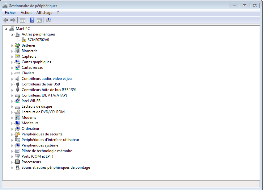

désoler je me suis tromper de capture d'écran donc voici la bonne :
Capture 654123.PNG (28.86 Kio) Vu 5236 fois
Et le pilote est le même que le mien.

Re: Problème de détection du dispositif bluetooth

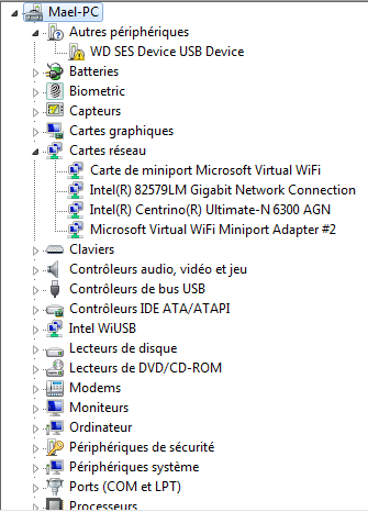

Donc tu n'as pas de carte Bluetooth dans tes cartes réseau.
De plus, le driver que je t'ai indiqué est celui que tu possèdes déjà et qui ne fonctionne pas.
Je te remercie d'avoir désinstallé l'utilitaire HP Connection Manager, car moins on n'aura d'interfaces dans le système, plus le problème sera facile à résoudre. ;)
