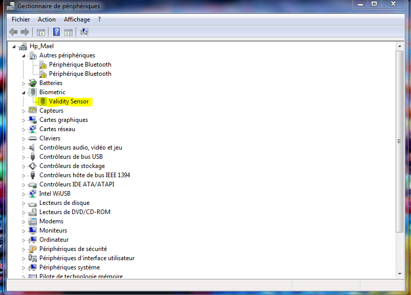

Oui j'ai deja installer ce pilotes, plusieurs fois même, mais rien ne change windows ne veut toujours pas détecter mon lecteur biometrique.
Mais la chose que je ne comprend pas c'est que windows le détecte là :

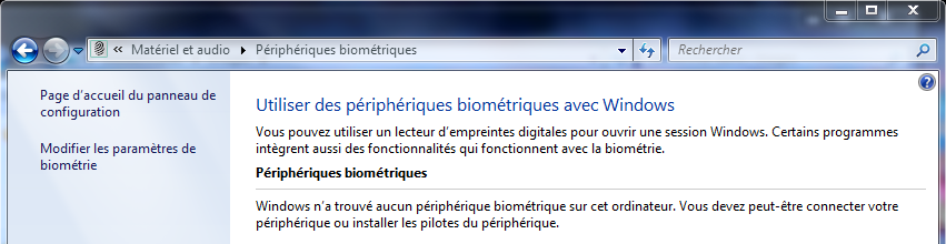

Mais il ne veut pas me le détecter ici :

Comment se manifeste le fait que ce lecteur biométrique ne soit pas détecté ?
As-tu essayé de désinstaller ce périphérique dans le gestionnaire de périphériques et de redémarrer ton pc ?
Je ne comprends pas ce que tu veux dire par "Windows ne le détecte pas et Windows le détecte là."Aymama08 a écrit :Bonjour,
Re: Probleme de detection de lecteur biometrique
En gros le problème est que windows détecte qu'il est présent sur l'ordinateur ou du moins il essaye de le faire croire (première image) mais il est incapable de le faire fonctionner ou un truc dans le genre (deuxième image).
