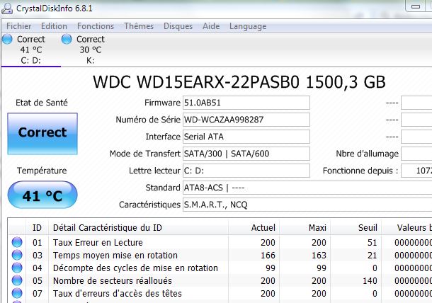

vérifie s'il est encore bon:
avec crystaldisk par exemple en téléchargeant la version portable standard et en la dézippant dans un dossier, si tout est bleu, (choisir son disque) c'est OK:
Tiens nous au courant, il y a d'autres moyen pour la mise à jour, le problème c'est actuellement ton disque, le BSOD ou écran bleu pour lequel il faut une analyse.

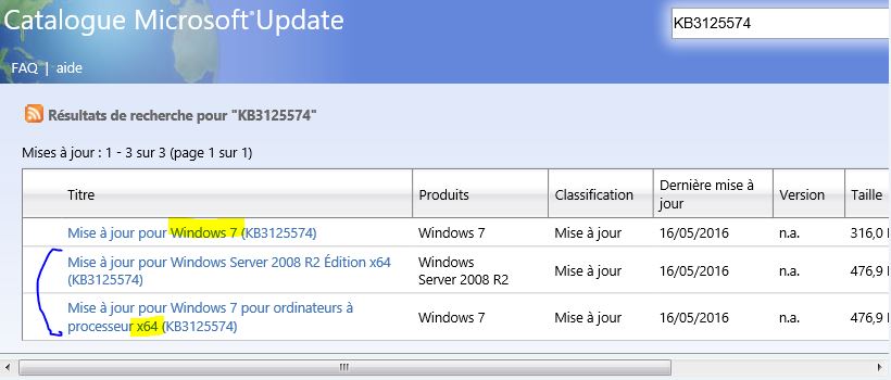

Si la connexion est correcte il y a la possibilité de télécharger les mises à jour jusqu'à maintenant depuis le SP1 en mode autonome, ensuite il suffit de l'appliquer pour installer les dernières mises à jour, et cette fois sans la connexion si on le veut.
Sujet abordé par Chantal11:
topic17320.html
lien
http://catalog.update.microsoft.com/v7/ ... =KB3125574
rechercher KB3125574 en haut de la fenêtre d'internet explorer seulement, ne fonctionne pas avec Firefox ou autre.
une fois le téléchargement effectué, les mises à jour sont prêtes à être utilisées, ça peut débloquer la situation.

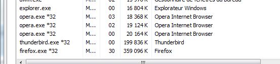

Firefox est connu pour consommer beaucoup de ressources processeur, ce qui augmente l'activité du ventilateur.
A bientôt pour la suite.

Le meilleur moyen d'en être sur c'est bien entendu de le fermer (s'en assurer car il résiste, dans le gestionnaire onglet processus).
Si tu trouve que Firefox consomme trop de ressources, essaye un autre navigateur, Opera comme tu peux le voir divise sa consommation en plusieurs processus pour plus de rapidité:
C'est probablement ça, mais ça parait nouveau pour toi, je suppose que tu utilisais Firefox avant.Quant au ventilo, c'est Firefox qui est gourmand (pouvant prendre jusqu'à 800Mo) et qui donne ces pics de ventilation.

juste pour la clarté, il y a un petit malentendu:
topic17320.html#p103572
pour permettre de télécharger plus de 488 427 Ko de mises à jour d'un fichier .msu qui se décompresse dans Windows, mais ne s'installe pas comme mise à jour directe
(noter que le poids de cet outil a augmenté de la dernière mise à jour, comparé à l'image).
En gros c'est un pack de mise à jour à télécharger et à "actualiser" à chaque nouvelle mise à jour. Ce qui est très intéressant.
Bonne suite pour ta désinfection
Ça ne marche pas comme ça, regarde bien, on cherche cette KB sous internet explorer exclusivement comme dans l'image ici décrite du topic, pour moi 64 bits, ou 32 pour d'autres au-dessusSinon, en ce qui concerne la convenience rollup, tentative ce matin et proposition d'installer la KB3125574. Et au final, échec:
