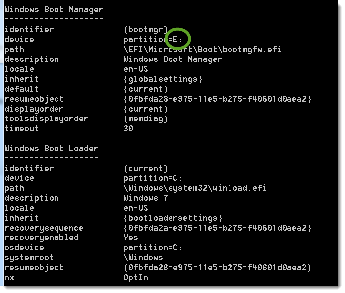

Pour connaitre la lettre de la partition active, tape BCDEDIT, la partition à utiliser sera celle sous le paramètre device, dans le bloc Gestionnaire de démarrage Windows (Windows Boot Manager en anglais.
Cela correspond à la partition sur laquelle se trouve BOOTMGR, et le dossier 'Boot' ou 'EFI' selon ton mode de démarrage.
comme ici:
ce qui donnerait la commande:
bootsect /nt60 E: /MBR /Force
