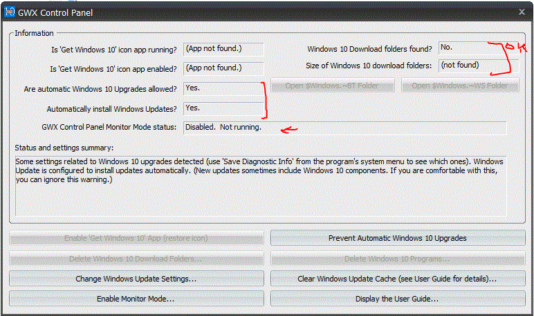

Pour ce qui est des mises à jour vers Windows 10, pas sur que ce soit la cause, mais tu peux utiliser une méthode simple pour les désactiver (en fait il y en a plusieurs:
topic17185.html
je cite: ouvrir une commande cmd comme administrateur et coller la ligne suivante
reg add HKEY_LOCAL_MACHINE\SOFTWARE\Policies\Microsoft\Windows\Gwx /v DisableGwx /d 1 /f /t REG_DWORD
Ou télécharger en "standalone" (dézipper dans un dossier) pour éviter d'installer encore un logiciel:
http://ultimateoutsider.com/downloads/
Capture-gwx control panel.GIF (107.92 Kio) Vu 6978 fois
