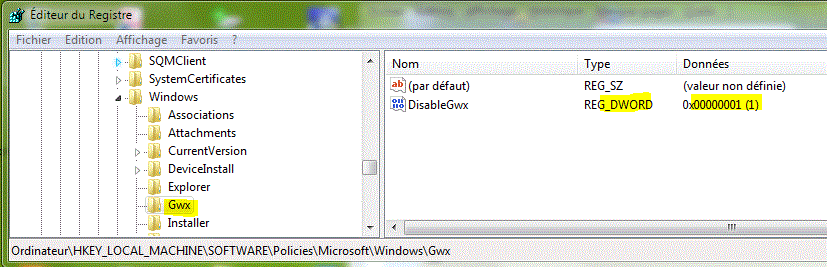

La procédure de commande de Alain consiste à créer la clé suivante et en une seule commande:
"HKEY_LOCAL_MACHINE \ SOFTWARE \ Policies \ Microsoft \ Windows \ GWX
Ensuite, créez une valeur DWORD nommée DisableGWX et la mettre à 1, comme suit:
regedit-disable-gwx.jpg"
Mon registre:
Capture-désactiver GWX.GIF (43.01 Kio) Vu 2251 fois
Source:
http://www.zdnet.com/article/how-to-blo ... -home-too/
Testé et approuvé, merci Alain, je ne pense pas que nous ayons besoin de plus ;)
