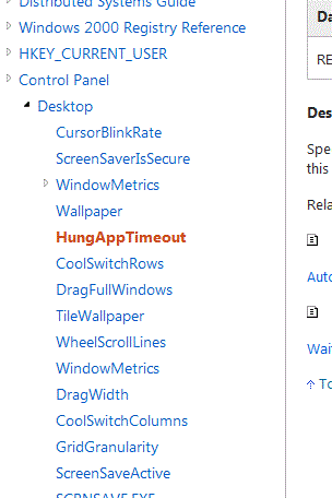

En revanche, les deux suivantes sont absentes, d’ailleurs une seule des 2 est mentionnées dans technet:
Il est vrai que c'est sous Windows 2000! (voir images en dessous).

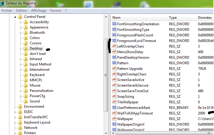

Ma question, comme je suis sous version 64 bits, est-ce que ce serait la raison (système WOW) ou alors faut-il recréer les clés, car le PC met du temps pour s'éteindre, quelquefois interminable sans mise à jour. Je sais, chacun son PC, pas si facile de répondre (je l'ai depuis environ 5 ans)
My registry:
Capture-WaitToKill sans LowLevelHooksTimeout.GIF (51.48 Kio) Vu 11266 fois

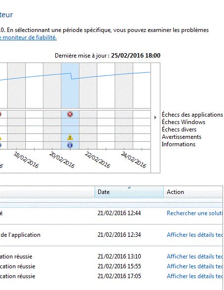

en général le problème apparait dans le moniteur de fiabilité, taper ce mot dans la lucarne sous l'orbe Windows, et bien regarder les événements...Le mien actuel ci-dessous:
Capture-extrait moniteur de fiabilité.GIF (31.67 Kio) Vu 11252 fois

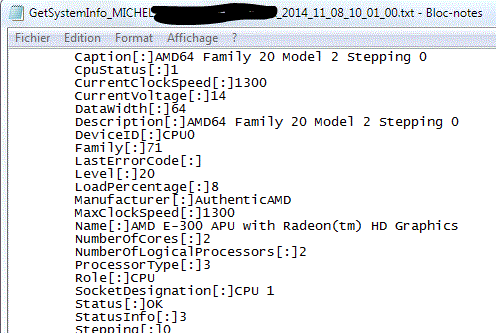

Autrement pamouse, tu peux télécharger GetSystemInfo6.0-zip ici:
http://www.gsi.me/
qui donne un résumé du système, après c'est l'interprétation qui est moins évidente... déjà regarde ton moniteur de fiabilité ;)
Capture-extrait getsystem info.GIF (22.33 Kio) Vu 11254 fois

J'ai consulté les clés de registre de deux ordinateurs sous Windows 7 - 64 bits cet après-midi, et dans les deux cas, les deux premières clés mentionnées par txuku sont présentes, mais pas les deux suivantes.
Donc, c'est la même configuation que chez toi, mwonex.
