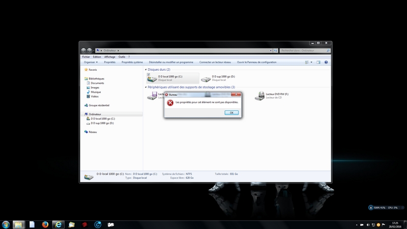

Clic droit sur C: impossible d'ouvrir "propriétés" + barre de remplissage absente.
Merci de votre aide
proprietés disque dur.jpg (88.34 Kio) Vu 3951 fois

Ta fenêtre difficile à voir suppose un clic droit sur ordinateur, est ce la même chose avec les autres item du bureau?
est-ce que ce topic peut t'aider:
http://www.vista-xp.fr/forum/topic7899.html
qu'entends tu par "barre de remplissage absente"?
Autrement si tu es bien l'administrateur,peut-être est-ce une infection :hein:

Barres manquantes :
Re: barre remplissage disque dur absente
Tente CTRL+alt+suppr et supprime. Tous les explorer.exe dans les processus.
Ensuite tape explorer dans nouveau fichier pour voir.

cela ne donne rien et impossible d'ouvrir les proprietes des disques durs et des lecteurs dvd ( proprietes de cet elements ne sont pas disponibles)
As-tu tenté une restauration système à une date antérieure ?
Tu choisis un point antérieur à l'apparition du problème.

aucun point de restauration je garde que le dernier , cela prends trop de place sur disque dur
merci cordialement
Dans ce cas tu peux tenter la réparation des fichiers (avec le DVD d'installation):
http://www.forum-seven.com/verifier-et- ... winre-5297
ou la mise à niveau décrite ici par Chantal11:

j'ai trouvé la solution a mon probleme avec le logiciel :windows repair pro sinon la version free ne repare pas.logiciel en anglais : outil tres performant
https://translate.google.fr/translate?h ... rev=search
je vous remercie quand meme et j'espere que ma solution vous aidera
cordialement :super: :coucou:
