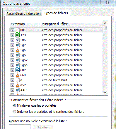

oui tu devrais pouvoir retrouver tes .txt, sauf que s'il y a 4 disques, ça fait peut-être beaucoup, et que ça prend du temps.
Dans "options d'indexation", il y a "modifier pour choisir les emplacements à indexer de préférence (plus rapide)
Dans avancé paramètres d'indexation, tu peux soit reconstruire (mais là avec quels choix d'emplacement?),
-soit choisir d'indexer les extensions,
-soit les extensions et les noms de fichier.
Capture-indexation avancéée.GIF (37.29 Kio) Vu 1397 fois
Voilà, ça doit répondre sous Windows 7, la reconstruction est assez longue, mais pour ma part, je considère plus utile de rechercher selon les dossiers même si il peut être nécessaire de rechercher globalement.
