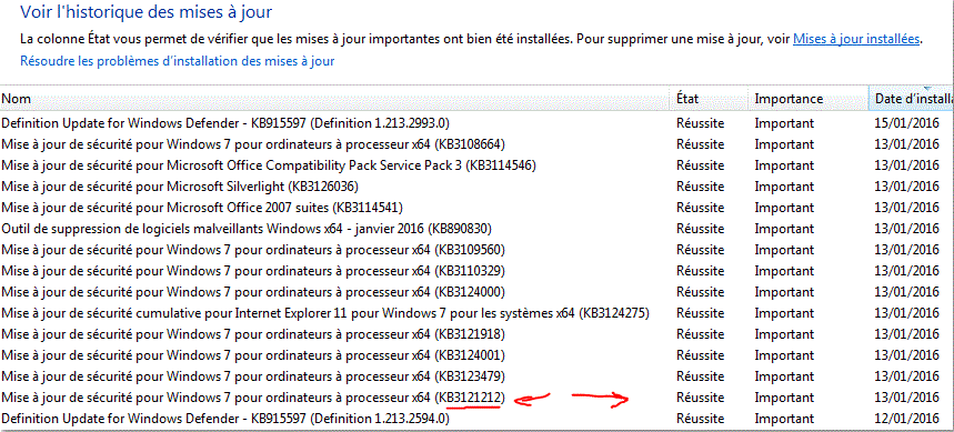

Pour tes mises à jour du 12/01/2016, je les ai eu le 13/01/2016, je n'ai pas de mise à jour Office (sauf compatibilité), ce qui explique que j'en ai un peu moins, sans détailler, voici les miennes:
Je me permets d'intervenir, patriciag n'a plus Windows 7 selon ses dire, mais elle sait qu'il existe un outil que je vais t'indiquer.REMARQUE:Je pense désinstaller la KB3035583 qui n'est rien d'autre qu'une demande de W10 (me semble-t-il)
Comment faut-il continuer ?
Au sujet de la Maj KB3035583, il faut en effet la désinstaller, puis faire une recherche d'update, et quand elle revient enfin la décocher et la masquer par clic droit.
il faut l'installer, car c'est une mise à jour de sécurité , (tu peux la voir dans ma capture ci-dessous), la télécharger directement sur Windows update:"J-D a dit:
