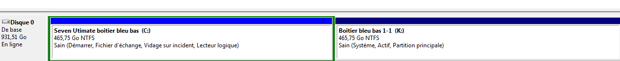

Je me suis aperçu que le boot manager est sur une partition différente de mon Windows 7 mais sur le même disque .
La partition ou se trouve Windows 7 ( partition logique) , tandis que la partition du boot manager est en principale .
J'ai fait l'acquisition d'un SSD de 250go qui doit bientôt mettre livré donc je voulais prendre un peu d'avance avant de cloner mon Windows 7.
A quoi est du le fait que le boot manager soit sur une autre partition que Windows 7 et comme je voulais réduire la partition de Windows 7 et agrandir l'autre partition mais impossible car une est en logique et l'autre principale.
Comment faire et ais je fais une erreur le jour ou j'ai réinstallé Windows 7 car avant j' étais en dualboot avec Vista .

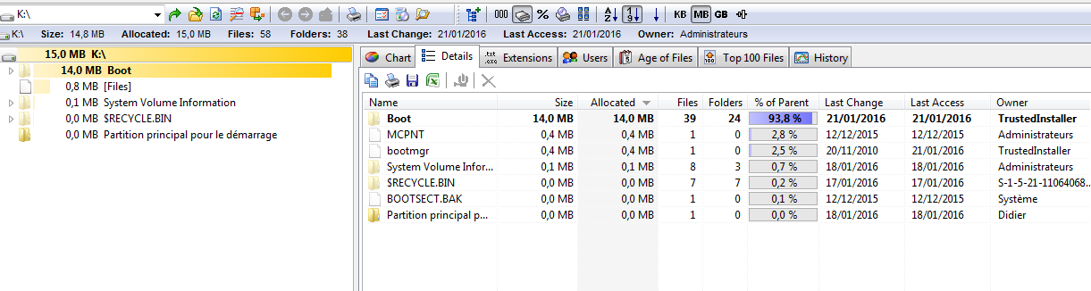

Je vous joints des copies d'écrans avec easybcd et gestion des disques .
Il y a une entrée dans le chargeur d'amorçage de Windows.
Entrée par défaut : Windows 7
Compte à rebours : 10 seconde(s)
Disque d'amorçage : K:\
Entrée #1
Nom : Windows 7
Identifiant BCD : {current}
Disque : C:\
Chemin du chargeur d'amorçage : \Windows\system32\winload.
Capture gestion des disques.PNG (7.69 Kio) Vu 2023 fois
