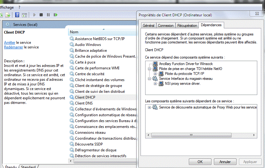

Quelques propositions en attendant, essaie de résoudre les problèmes de connexion:
http://www.chantal11.com/2009/07/diagno ... windows-7/
tu peux aussi chercher les composants système dont dépend le client DHCP (dépendances) dans clic droit propriétés de service DHCP:
cherche les propriétés de ceux ci a tout hasard.
Capture-client DHCP.GIF (81.55 Kio) Vu 4096 fois
En cas d'échec de ta recherche Aski propose ceci:
Vérifier si les services dont dépend le service Client DHCP sont bien démarrés (voir l'onglet Dépendances)
En cas d'échec, sous invite de commande exécutée en tant qu'administrateur
