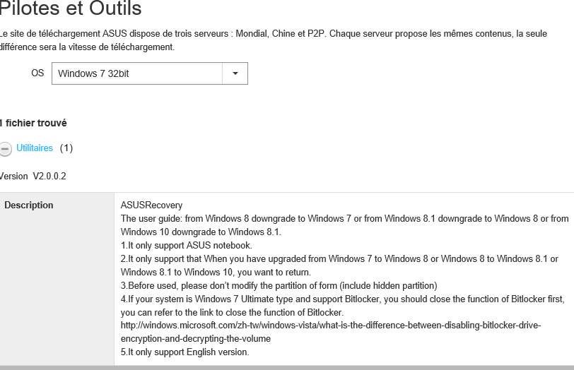

et sélectionne ton système d'exploitation, pour un Windows 7 32 bits d'origine, ça donne:
Before used, please don’t modify the partition of form (include hidden partition)
snip_Asus recovery pour windows 7- 32 bits.png (50.6 Kio) Vu 1986 fois
Ce qui laisse entendre que tu peux revenir avec le logiciel, mais avant tenter le recovery avec F9. v.Voir dans ton cas pour Windows 7 32 bits par exemple, mais à voir si c'est 64 bits, différent
Donc utiliser de préférence le recovery dans fonctions avancées de Windows 10 au démarrage, de plus le téléchargement est pour système anglais!!
évidemment ne pas toucher aux patitions cachées ;)
le souci c'est que ça ne supporte que les versions anglaises :o :mrgreen: Mais ça peut se mettre en Français (ci-dessous)
Sauvegarde tes données :warn: :warn:
savoir qu'on peut mettre en Français si c'est en Anglais:
