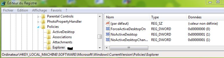

Mes valeurs de registre pour "explorer" sont différentes:
Capturemes valeurs de registre pour explorer.JPG (47.26 Kio) Vu 3946 fois
