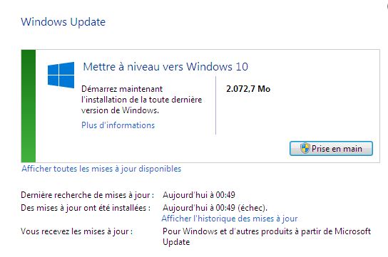

comme beaucoup jais demandé la mise à jour vers win10,
mais je ne sais pas l'installer car il me dit:

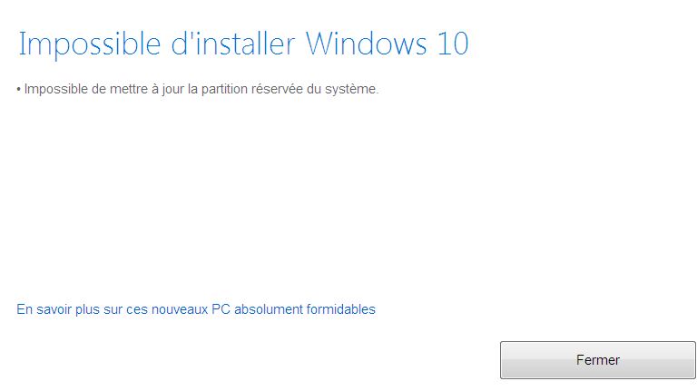

plus d'espace pour modifier le system reserved en effet jais un
message qui me dit espace insufisant en f:
quelle est la solution pour faire cette instal

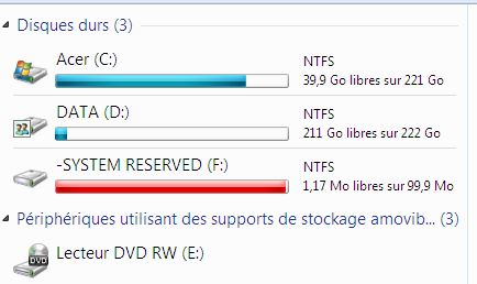

mais le probleme c la place sur le lecteur reserve il ne reste que 1.17 mb
et g essayé en suivant la marche a suivre de pc astuces mais la reponse est 0 mb de possibilite de reduction de c:

Je vois que tu as donné une lettre au système réservé, mais que tu ne dispose pas de beaucoup de place, je ne me presserais pas de chercher à mettre à jour vers Windows 10 tout de suite.

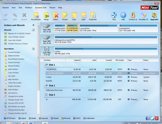

jais vérifié mes partitions avec mitool et voici les résultats
d'après lui il me reste 33mb de libre voir ci dessous
là je ne sais que faire !

Oui, mais c'est indiqué dans la procédure détaillée.
Passe à l'étape 2- Deuxième phase : la solution étendre la partition coupable
pour agrandir cette partition système et notamment suivre cette procédure détaillée
http://www.saamu.net/topic5180.html
Soit prudent sur ce que tu appliques.

ben la galère continue, jais bien suivi les instructions
jais cliqué sur le system reserved jais clique droit et extend
la g choisis de prendre le lecteur d: pris 2gb
en vue de les mettre sur system ....
g fait ok g vu le system.... passer a 1.5gb ok
et apply
la il ma dit qu'il ne pouvais pas terminer l'operation car le disque a: est utilisé
si bien que maintenant g me retrouve comme avant mais avec 2.5gb de disque en plus sans attribution de lnom
si tu as une autre solution?

Que contient cette partition pour remplir les 100Mo
Elle doit uniquement contenir le fichier BOOTMGR et un dossier Boot... et c'est tout.
le reste, tu peux virer et supprimer la lettre de cette partition.
C'est un peu gros de vouloir réinstaller pour cela.
