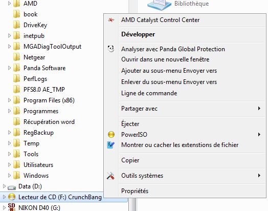

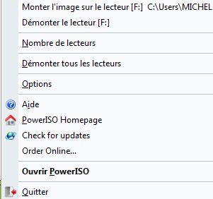

Toutes mes isos ont pris l'icone de PowerIso (jaune d'or), j'ai redémarré pour obtenir l'icône en systray pour virtualiser:
Capture-iso montée sur F.JPG (22.63 Kio) Vu 1875 fois
à ce moment qu'appelles-tu créer le lecteur virtuel, au redémarrage, j'ai bien la possibilité de monter l'iso de mon choix, en l'occurence un linux que j'ai déjà utilisé et dont je suis sur, j'ai essayé ouvrir, mais ça affiche les détails de l'iso, graver (le mode virtuel n'existe pas)

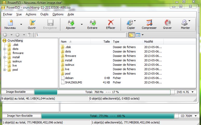

Ah ok Double clic dans la fenêtre principale après ouverture du même dossier monté, vu
Ça charge 771 MB et... je ne vois pas s'ouvrir de fenêtre encore une étape, et j'y serais :)
Mais non le lecteur virtuel ne se manifeste pas...
je reste bloqué ici (fenêtre sup):
Capture-image bootable suite double clic.JPG (84.49 Kio) Vu 1865 fois
ou alors je démarre en live à partir du fichier? J'essaie avec Windows 7....?

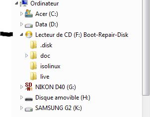

Les iso monté étant monté dans des lecteurs, virtuels certes, mais lecteur quand même, ils apparaissent dans Ordinateur, à côté des lecteurs CD/DVD/BD physique.
Ton iso devrait apparaitre là. ;)

Là de suite j'ai un isolinux live ou exemple:
Capture-exemple boot-repair disk.JPG (18.87 Kio) Vu 1855 fois
et je ne sais toujours pas l'ouvrir :? :|

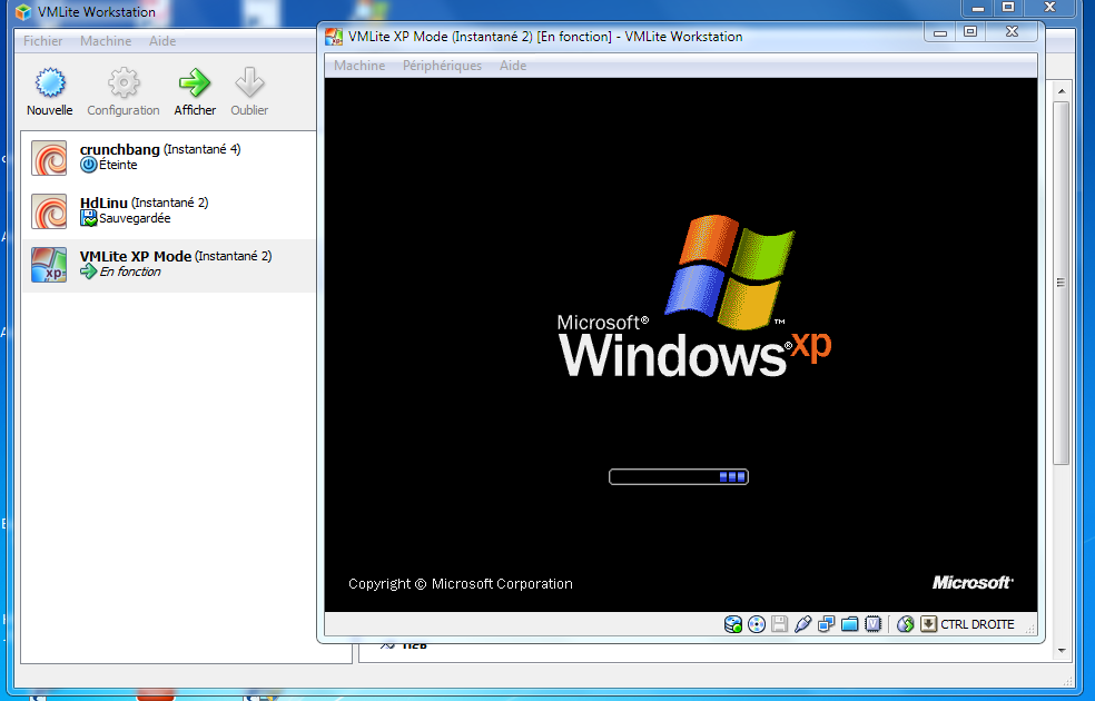

Ah, merci pour le tuto complet en images, je me tournai vers VirtualBox, mais il ne m'a pas laissé des souvenirs "faciles".
Je prendrai le temps de "digérer" toutes ces infos. A un époque c'était Xp virtualisé qui m'intéressait, grâce à VMlite aimablement fourni par un de nos amis du forum comme ici
Capture-machine virtuelle.PNG (139.64 Kio) Vu 1843 fois
Depuis j'ai du faire une mise à niveau et désinstaller cette version très intéressante. Je vais tenter VMware player pour tester aussi des logs.
Encore merci pour ces infos, je mets donc résolu, PowerIso reste un super logiciel!
