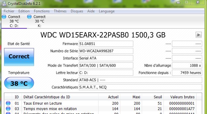

Re: Disk
re,
regarde déjà la vérification du disque avec Windows:
http://www.pcastuces.com/pratique/windo ... /page3.htm
Télécharge crystal disk en version portable ici, si tout est en bleu, c'est OK (après il y aurait des problèmes de mode de transfert DMA, rare sauf ATA66) , mais bon:
http://www.pcastuces.com/logitheque/crystaldiskinfo.htm
A dézipper dans un dossier "Crystal" par exemple, même sur USB, ça vérifiera la santé du HDD.
Si ça se trouve, c'est un pilote qui va se restaurer au prochain démarrage.
Bonne soirée.

Re: Disk
Merci mvonex,
Je pense que c'est au sortir de veille, avec Crystaldiskinfo, tout est bleu, donc résolu
Cordialement et à un prochain dépannage.
