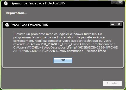

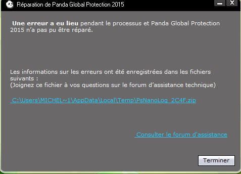

Impossible de réinstaller Panda antivirus, j'installe Microsoft Essential Security qui me trouve un "HackToolBrowser" et le met en quarantaine, je procéde actuellement à une analyse complète en attendant la réponse de Panda:

1- de désinfecter avec l'antivirus panda Global P 2015
2- de ce qu'a trouvé Micorsoft essential Security
Je n'ai pas cherché spécialement à interpréter, simplement 2 crash coup Sur coup m'ont fait essayer de rendre compte de ce qui se passe.
j'ai également installé l'antivirus maison de Microsoft, au moins pour pouvoir continuer à aller sur le net (forum seven) il a réagit en donnant ce résultat que je n'ai pas demandé :shock:

Il y a en effet beaucoup d'erreurs liées à Panda.
Il y a encore beaucoup d'éléments actifs Panda, il faut donc utiliser leur utilitaire de désinstallation spécifique
http://www.pandasecurity.com/france/hom ... d?id=60329
http://www.pandasecurity.com/france/hom ... d?id=55509

Échec de tentative de réinstallation panda malgré utilisation du "uninstaller spécifique", (comme la première fois du reste):
Capture-problème avec logiciel Windows installer.JPG (38.54 Kio) Vu 2684 fois
fichier suivant obtenu:
Capture-fichier pour assistance Panda.JPG (29.32 Kio) Vu 2684 fois
Le fichier nano log zip qui s'ensuit contient de nombreux items relatifs à Panda et expédiés par mail, je pense que la réponse ne va pas venir tout de suite, car c'est assez large:
