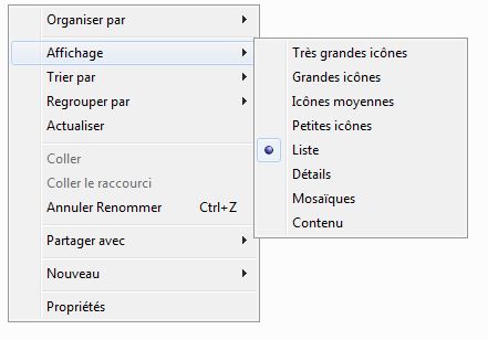

L'affichage dans un dossier existe par clic droit dans le dossier:
Capture-affichage clic droit dossier.JPG (25.16 Kio) Vu 2413 fois
Si tu as des besoins autres, je crains que ça ne soit plus compliqué.

Dans organiser je n'ai aucune ligne "par dossiers".
Et le click droit sur un dossier ne donne rien du tout au point de vue de l'organisation. .
Si tu voulais une capture ça serait facile mais tu peux me croire. Je ne peux rien faire de ce genre avec Organiser ni avec le shell.
