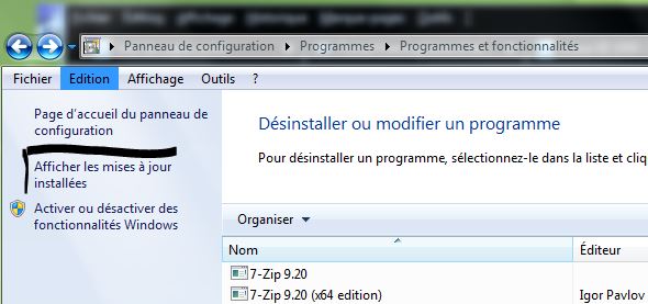

Re: erreur ID 1000
J'ai eu ce problème aussi, pour ta question:
là rechercher dans la rubrique "Windows" la kb et clic droit désinstaller.
Pas sur qu'elle ne te soit pas proposée de nouveau ultérieurement auquel cas il faudrait clic droit "masquer la mise à jour" dans Windows update
Dans programmes et fonctionnalités, aller à gauche en haut colonne, clic sur "afficher les mises à jour installées"je ne sais pas comment faire cette procédure, car il n'apparait pas dans les programmes et fonctionnalités
- Jean-Da
- Messages : 258
- Enregistré le : lun. 6 mai 2013 15:04
- Localisation : Suisse Romande
Re: erreur ID 1000
Bonjour mvonex,
Tes conseils judicieux et la désinstallation de ce KB KB2952664 se sont révélés tout à fait exacts.
Depuis cet instant, cette erreur n'est plus réapparue.
Avec mes remerciements, comme toujours tu trouves les bonnes solutions.
Cordialement.
Jean-Da

5 ) Maintenant que vos autorisations sont définies , vous pouvez supprimer les fichiers .
6 ) Bientôt, votre Windows Update vous avertira que KB2952664 est une mise à jour importante . Sélectionnez-le et cliquez droit dessus, puis masquer pour cacher. Vous ne le verrez pas de nouveau sauf si vous demandez à vous montrer les mises à jour cachés.
Comme je l'ai dit, c’est peut-être exagéré, mais ... peut-être pas. Ce que j’ai fait pour me débarrasser de celui-ci peut ne durer que jusqu'à la prochaine mise à jour ce qui ne dit pas que c'est inclus, mais probable.
