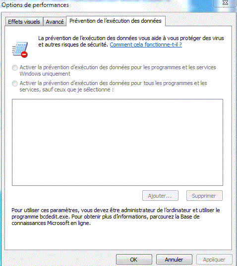

D'autre part si je vais là, c'est justement pour "gérer" Windows explorer" en tant qu'exception dans paramètres systèmes avancés/paramètres de performances et là créer une exception pour Windows explorer espérant régler le problème.
Mais c'est impossible, j'ai pu aller dans paramètres systèmes par le biais du raccourci de restauration système du à Chantal11 pour créer un point de restauration et là j'ai une fenêtre "muette" dans prévention d'exécution des données, sans aucune possibilité d'ajout:
Capture-prévention d'exécution des données.GIF (32.31 Kio) Vu 2368 fois
Je n'utilise pas bcdedit.exe qui est conseillé, mais dont j'ignore la méthode, et qui n'est pas à ma portée, donc j'en reviens au nouveau pilote graphique...qui pose problème d'écrans noirs:

Pour bcedit il suffit je crois de lancer la commande " bcdedit.exe /set {current} nx AlwaysOff " en console administrateur.

Je me souviens de bcedit maintenant, pour désactiver le DEP, mais je n'y crois pas trop, jusqu'à présent ça allait.
Bien entendu j'ai essayé sfc /scannow sans résultat je peux essayer
bcdedit exe / set {current} nx AlwaysOff et si ça ne fonctionne pas bcdedit exe / set {current} nx AlwaysOn

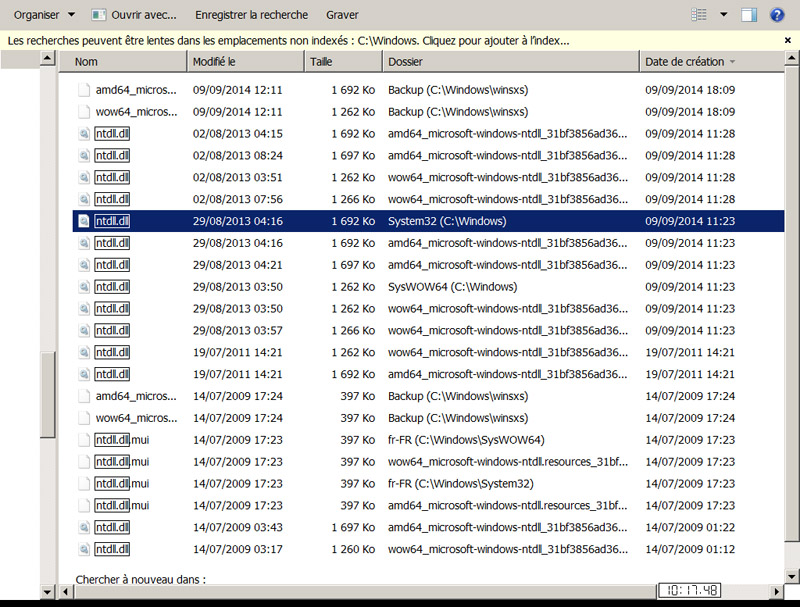

certains disent qu'il faut se rendre propriétaire d'une autre .dll (ou la télécharger)
http://www.vista-xp.fr/forum/topic1219.html

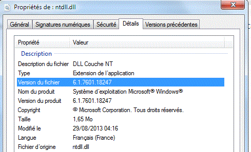

Voici le fichier détaillé de la dll qui semble ok?!:
Savoir qu'elle existe dans SysWOW64 également.
Voir le rapport de "System Explorer Base de données de fichiers" que je découvre

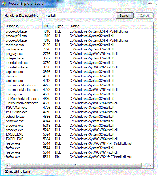

J'ai trouvé que ntdll.dll est impliqué dans les processus true image et panda antivirus qui consomment pas mal de cpu.
Je pense désactiver true image tant que je ne m'en sert pas, l'antivirus est permanent, vu dans process explorer:
Capture-programmes utilisant ntdll.dll -process-explorer.GIF (65.33 Kio) Vu 2260 fois
Naturellement thunderbird et firefox sont de la partie.

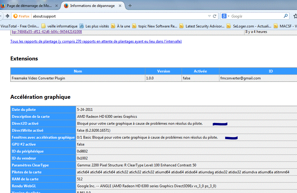

cette fois ralentissement firefox IE et windows, le dépannage de firefox montre que c'est le pilote de carte graphique, Flash Player est activé sans succès..rebelote:
Capture-firefox infos de dépannage-carte graphique.GIF (141.02 Kio) Vu 2237 fois

Je t envoie le fichier ntdll.dll en .zip [url=
http://legiontcek1.free.fr/SEVEN/ntdll.zip]ICI[/url] - penses a renommer le tien en OLD dans System32 au cas ou !
Et un jpg de ceux que j ai trouve sur mon pv ( Home 64 bits reinstalle le 9/9/2014 pour cause de DD defaillant.

La dll incriminée "pèse" le même poids que celle que tu m'a envoyée, je vais essayer de la remplacer sans grand espoir.

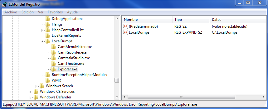

Pour voir d'où vient le problème forcer le système à générer un fichier de vidage (.dmp)
Pour cela:
1. Créer à la racine de C: un dossier avec le nom LocalDumps
2.Ajouter a le Registe la clé suivante:
Windows Registry Editor Version 5.00
[HKEY_LOCAL_MACHINE\SOFTWARE\Microsoft\Windows\Windows Error Reporting\LocalDumps]
[HKEY_LOCAL_MACHINE\SOFTWARE\Microsoft\Windows\Windows Error Reporting\LocalDumps\Explorer.exe]
"LocalDumps"=hex(2):43,00,3a,00,5c,00,4c,00,6f,00,63,00,61,00,6c,00,44,00,75,\
  00,6d,00,70,00,73,00,00,00
3.Provoque l'erreur explorer.exe
4.Aller à "C\:LocalDumps". Là, vous aurez un fichier .dmp.
Envoyez-le à moi par mail
infosoporte@infosoporte.es
