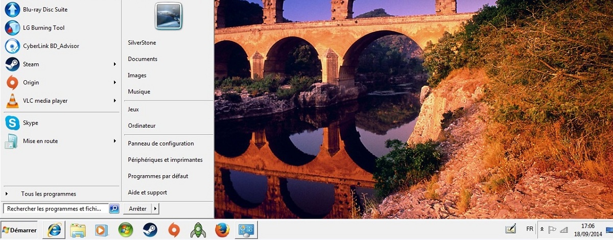

Ja'ai effectivement fait ceci pour le pilote audio mais après que le problèmes est commencé et sa n'a rien changé. Mon ordi marche de mieux en mieux, j'ai réactivé l'UAC en mode par déaut, j'ai redémarré mon PC pour que la modification soit pris en compte et voila comment est mon bureau maintenant (voir pièce jointe) !
- Pièce jointe
- bureau.jpg (245.64 Kio) Vu 3493 fois
Re: Service audio non actif
Je met a jour mon pilote graphiques, je redémarre, nickel, mon bureau est redevenu normal, je redémarre à nouveau et sa revient au même point ! Je vais péter un plomb --'

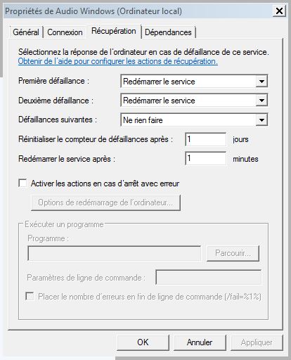

On parle d'affichage ou d'audio
Pour l'audio, dans les services,
Peux-tu regarder dans le service audio l'onglet récupération et me dire ce que tu as
il faut que le service audio soit en automatique dans le type de démarrage des services.naroutitu a écrit :Dans la console des services, le service "Audio windows" est bien réglé comme automatique mais il est en court de démarrage et non démarré.

Voila ce que j'ai dans l'onglet récupération.

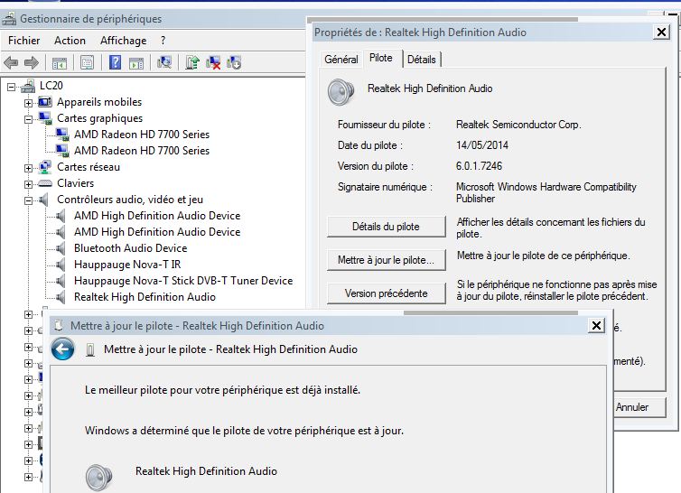

As-tu vérifié si ton pilote est bien à jour chez Realtek
Va dans le gestionnaire de périphérique et clique sur le triangle contrôleur audio puis sur le triangle realtek pour ouvrir la fenêtre , tu as onglet général + pilote + détail, donne moi la date et la version du pilote qui est affichée dans l'onglet pilote.
Tu devrais avoir version R2.75 et pour la date 21/05/2014
j'ai bien installer le R2.75 (je viens de le faire) mais la version est 6.0.1.7246 et la date 14/05/2014 et quand je fais mettre à jour le pilote, sa me dit que le pilote est à jour.
Il y a un fait étrange, j'ai mis à jour "Catayst Control Center" et redémarré le pc, mes problèmes graphiques et audio semblaient réglés, je redémarre dans la foulée et mes problèmes reviennent. Je le désinstalle et je redémarre, problèmes réglés, un redémarrage plus tard, les voilà de retour et de nouveau la même quand je réinstalle "catalyst control center".
