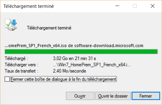

Posté : dim. 10 juil. 2016 23:06
Voici la fin du tutoriel pour télécharger l'image de Windows7 Home Premium SP1.
Ensuite, il te faudra la graver.
Tu obtiens un message indiquant la fin du téléchargement.
Sans titre4.png (42.66 Kio) Vu 1052 fois

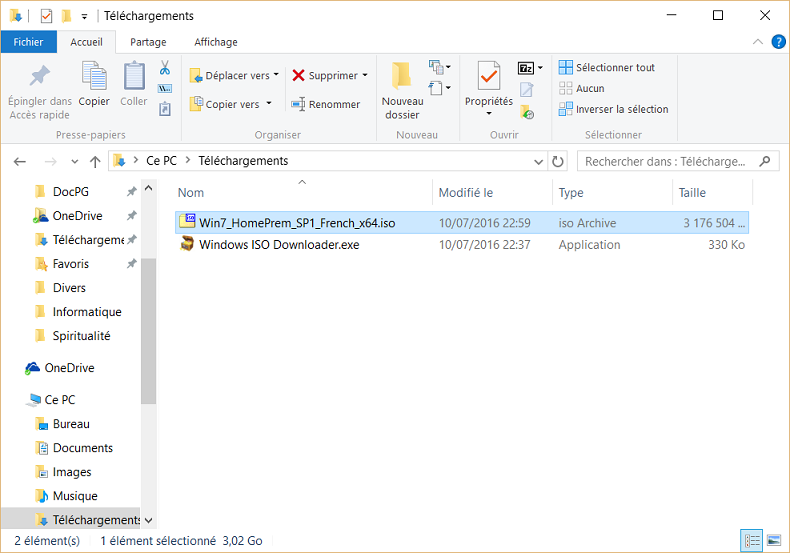

Le fichier ISO est dans ton dossier de Téléchargements.
Il se nomme Win7_HomePrem_SP1_French_x64.iso et fait 3,02 Go.
Sans titre5.png (102.67 Kio) Vu 1052 fois
