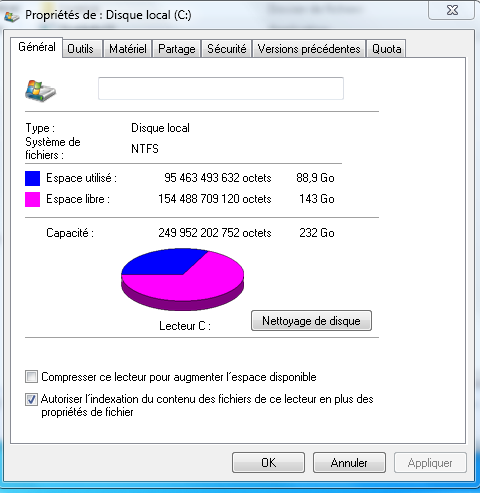

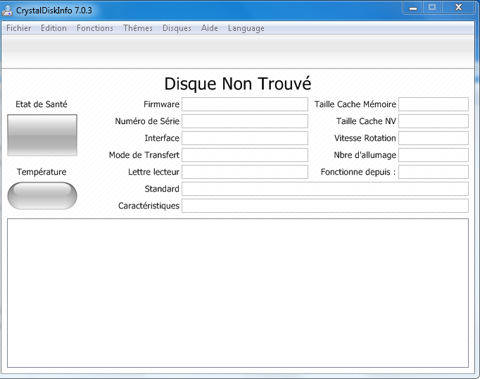

Re: demmarrage windows7
CrystalDiskInfo ne voit pas ton disque, c'est fâcheux, mais cela arrive, et les causes sont multiples.
Est-ce que tu vois ton disque dans l'explorateur de fichiers ?
Si oui, fais un clic droit/Propriétés et poste la copie d'écran.
Je pense que je ne pourrai pas faire grand-chose de plus, ton disque dur est endommagé.
Ton disque dur apparaît bien dans l'explorateur de fichiers, avec un espace libre conséquent.
Fais néanmoins un nettoyage complet par l'explorateur de fichiers en cochant toutes les cases des deux fenêtres et effectue la suite des procédures que je t'ai indiquées.
Comme d'habitude, transmets-moi les résultats détaillés de l'ensemble de tes actions.
