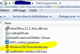

le téléchargement:
Capture-Windows downloader dans téléchargements.JPG (26.29 Kio) Vu 1116 fois
Il est clair que le "downloader" permet de choisir sa version de Windows 7 iso qui doit être au même endroit que le downloader, il suffit de taper .iso dans la recherche, ça demande du temps en connexion, me concernant j'ai:

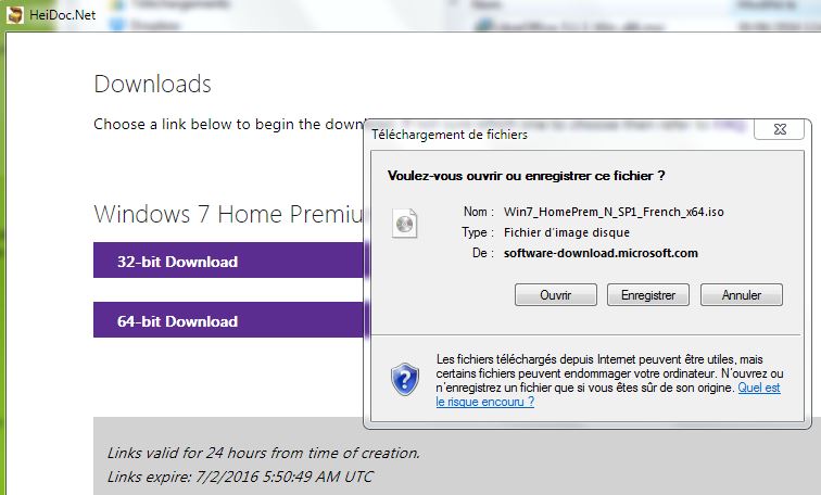

pas de quoi s'affoler, j'ai donc fait un test de downloader, et je me demande encore s'il faut prendre la version N qui ne permet pas le media creator, ou la version coem pour les installations OEM, je suis d'accord avec grimpeur la-dessus, je lis bien tout et je traduis, mais ce n'est pas du tout évident.
Me concernant j'ai gardé 2 ou 3 iso du Windows 7 original, c'est le choix qui me parait difficile:
si j'ai home premium, je n'ai que le choix N ou COEM comme ci-dessous:
Capture-téléchargement de l'iso Windows 7 downloader.JPG (56.37 Kio) Vu 1102 fois

bon impossible de récupéré l'image iso télécharger hier
introuvable ds telechagement et autres je ne sais pas où il et donc je ne pas finir la réparation
et la plus le temps d'attendre 7 h30 pour refaire le teléchargement
Il suffit d'écrire .iso dans recherche pour voir la liste des iso ou celle là :hein:
J ai teste le telechargement de Win7 Home 64
Enregistrer sous - j ai le choix de l endroit - je choisit C:\Users\moi\Downloads et je ne ferme pas la boite de dialoque a la fin du telechaegement.
Duree 40 mn. Et fichier en place.

non il me demande pas ou je veux le télécharger je viens de réessayer ,emrci
Est ce que la boite de dialogue reste ouverte a la fin ?
bea
Messages : 64
Message par bea »
bjr,
oui j'ai eu une boite de dialogue a la fin hier , mais je ne sais plus ce que c’était indiquer
donc c'est a la fin qu'il me demande ou le mettre ?
