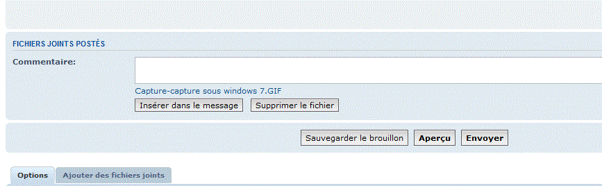

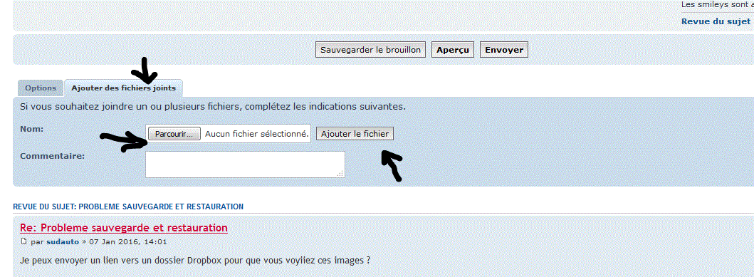

Non, en dessous de la réponse il suffit de cliquer ici et de parcourir pour chercher la capture faite avec le nom qui aura été donné (capture Windows 7):
ajouter le fichier, puis redescendre pour insérer l'image la ou on veut:
Capture-capture sous windows 7.GIF (85.97 Kio) Vu 1285 fois
insérer
Capture-insérer dans le message.GIF (48.36 Kio) Vu 1285 fois
Voilà jusqu'à 3 images, pas plus, l'outil capture est dans tous les programmes > accessoires de Windows en bas à gauche

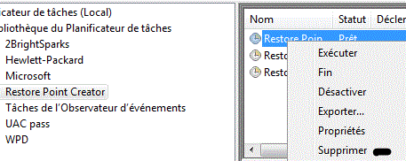

Je n'ai rien d'autre en magasin, peux tu supprimer les tâches corrompues une par une:
Capture-supprimer une tache du planificateur.GIF (17.12 Kio) Vu 1282 fois
il suffira de les recréer (ou qu'elles se recréent)
Ne pas poster toutes les tâches en images, tu peux en donner le nom éventuellement
