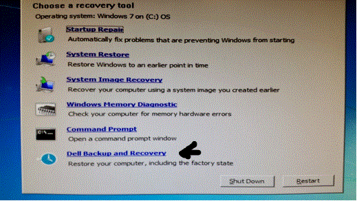

Ok pas besoin de s'attarder, autre chose, est-ce que tu peux redémarrer?
Dans ce cas, peux tu essayer une méthode de récupération que propose Dell comme indiqué ci-dessus, il y a une partition de recovery?
Quelquefois les problèmes que tu as eu viennent d'un disque trop plein...Supprimer ce qui est en trop.
Habituellement, il suffit d'une touche au démarrage sur beaucoup de PC pour réinitialiser (redémarrer à l'état d'origine), ce qui nécessite les mises à jour suivantes et éventuellement des pîlotes pour les périphériques.
Dans ton cas le support Dell semble fonctionner autrement, procure toi le manuel d'après l'identification du matériel, ou fais une recherche automatique que tu dois trouver dans les liens
exemple
au démarrage faire:
Appuyez sur F8 au démarrage (écran de démarrage).
Sélectionnez « Réparer votre ordinateur ».
Sélectionnez « AlienRespawn » dans le menu Options de récupération.
Win7_DBaR
Choisis "del backup and recovery" (including factory state) bref mise à neuf
Capture-dell restore.GIF (59.89 Kio) Vu 1747 fois

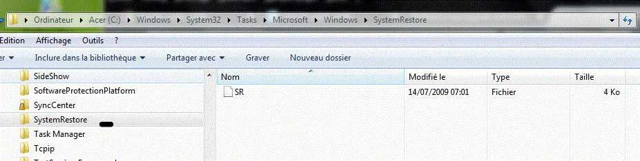

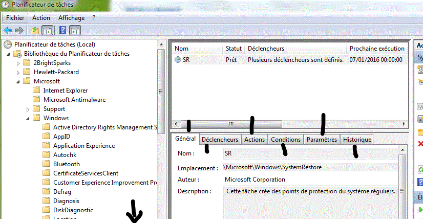

éventuellement si le début ne montre pas de SR dans la fenêtre du planificateur, reconfigurer comme indiqué dans les fenêtres suivantes en recopiant exactement ce qui est indiqué.
extrait 1:

extrait 2:
Capture-éléments à vérifier dans planificateur.GIF (76.57 Kio) Vu 1732 fois
Surtout "ne pas utiliser Ccleaner" qui peut être à l'origine de ça.

Clique sur Démarrer et dans le champ de recherche en bas tape "Planificateur" (sans les guillemets).
Clique sur Planificateur de tâches dans le menu.
Le planificateur de tâches va s'ouvrir et normalement le message d'erreur sur la tâche endommagée va apparaitre. Clique sur OK pour fermer la fenêtre du message d'erreur.
Dans la colonne de gauche, clique sur Bibliothèque du planificateur de tâches puis sur Microsoft puis sur Windows puis SystemRestore.
Tu devrais y voir une tâche qui se nomme SR. Y a t-il d'autres tâches (théoriquement se devrait être la seule) ?
:fleche: "Va dans C:\Windows\System32\Tasks\Microsoft\Windows\SystemRestore."
Tu vas avoir un message te disant que tu n'as pas les droits pour entrer dans ce dossier (tu rentres le mdp administrateur ou bien OK si tu es sous une session admin).
Tu renommes le dossier SR en SR.old puis tu déplaces ce fichier sur le bureau. Il ne faut plus que ce fichier soit dans le dossier "SystemRestore".
