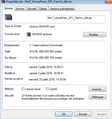

voici la capture ''générale'' du fichier "image files" télécharger pourtant il et bien indiquer en ISO
w 7 iso.PNG (24.07 Kio) Vu 1609 fois
je l'aie télécharger 2 fois et c'est toujours 914 mo
là j'ai télécharger WinRAR pour l 'installer
vu que le téléchargement ne seras jamais le bon; :o

Comment t'es-tu débrouillée pour télécharger ce fichier ISO sous une forme compressée ?
Il faut décompresser ton fichier et tu vérifies après décompression que tu as bien 3,02 Go.

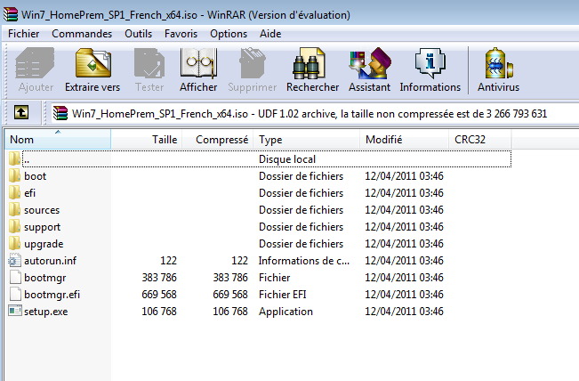

ah la, je ne sais pas comment il c'est télécharger compresser,!!
je l'aie télécharger comme il était sur le site,
c'est le pc qui est peut-être configurer comme ça !!!
donc enfin ce téléchargement et bon ,non compresser c'est indiquer 3 266 793 631!!!
Capture.PNG iso.PNG (43.84 Kio) Vu 1601 fois
donc je n'est plus qu'a utiliser winRAR pour l’installation,

je clique sur la dernière ligne """setup.exe ""
pour l’installation!!!!
Ouf ! :)
Oui, depuis ta session ouverte, tu fais un clic-droit sur setup.exe, puis Exécuter en tant qu'administrateur et la mise à niveau va se lancer.
Bon courage ;)

Il n'y a aucune image pour étayer tes assertions, (ça devient incompréhensible).
Je crois que sans d'effort de ta part, ça ne va pas aller loin..

Bon tout est s'éclaire maintenant ;) :bizar:
Bien vu Chantal !
Depuis le temps qu'on cherchait la raison du format mini de ce fichier, on aurait dû y penser !
C'est à retenir pour l'avenir.
En fait, vue la bande passante de béa, le format compressé pour le téléchargement était peut-être judicieux.

ah, j'avais raison depuis le 2 juillet = 20 jours de perdue
alors que certaines personnes on préférer me critiquer, que je ne savait même pas télécharger, (ils devraient déjà lire tous les post) :oops: :bizar:
vu que je l'aie télécharger 2 fois et avoirs le même problème été qud même bizarre, mais bon,
surtout que mes captures d’écran ressembler a ceux de patriciaG (sauf le dernier en ''image files'')
heureusement que Chantal11 a pu voir le problème ds la capture d’écran :super:
et que j'ai penser à télécharger WinRAR (et enfin j'ai put ouvrir le dossier), et voir qu'il été bien a 3,02 go, ouf c’était le bon

Oui, nous avons tous perdu du temps parce que nous nous sommes focalisés sur la taille de ton fichier sans penser qu'il était compressé.
Moins d'une heure après que tu as posté la capture d'écran de ton fichier, Chantal a trouvé la clé du mystère.
Donc Chantal a eu une bonne intuition et tu es persévérante.
