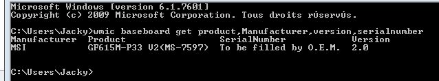

pour identifier ta carte mère, ouvre une fenêtre "invite de commande" et tu tapes dedans ...
wmic baseboard get product,Manufacturer,version,serialnumber
comme expliqué sur le site PCastuces
avec le retour, je peux allez sur le site du fabricant et télécharger le manuel utilisateur.
ref.carte mère.JPG (26.08 Kio) Vu 5018 fois

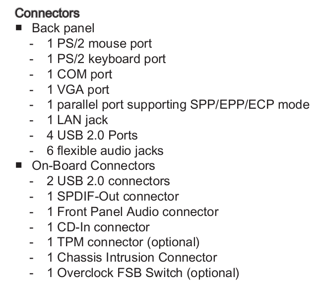

La carte mère est une MSI GF615M. elle à été installée en 2011. ça m'étonne un peu qu'il n'y ,est que le USB1. Sur les port USB j'ai de branché une imprimante, un scanner , le clavier, ma carte son externe TASCAM-US122, une cle usb licenser. Le tous fonctionnant sans aucun problème. tu penses quand même que ce pourrait être le cas?

salut,
Tu as 4 ports USB2 à l'arrière et 2 devant .

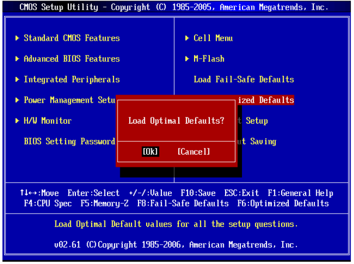

Pour le reste, ta carte fonctionnera de manière optimale si tu cliques sur le bouton "load optimal Default"
Ce site ne donne pas les détails pour activer ou non la vitesse de l'usb2 (en principe le choix est 12 Mbits ou 480 Mbits) -> 480

Utilisation optimal par défaut validée dans le Bios. Malgré tout ça pas de résultat.

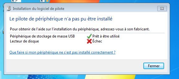

J’ai désinstallé le fameux DD externe depuis le gestionnaire de périphérique, puis réinstallé dans la foulée. Et voici ce que j’obtiens.

C'est pas que tu n’embêtes, c'est que l'info constructeur est incomplète et que je ne vois pas.
Je suppose que tu as essayé les 6 slots USB.
Soit Win7 à besoin d'un pilote, et il faut l'info de ton disque Seagate pour chercher un pilote chez Seagate (Tu viens de l'acheter donc tu as son modèle.)
Normalement Win7 fait tout convenablement sauf que, pour Win7 une clé USB n'a qu' une seule partition (c'est par contre correct sur un disque à plateau)

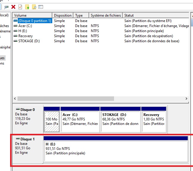

Je te demande de remettre le disque sous Win10 et de relever les partitions avec diskpart (oui, c'est noir, avec invite de commandes en admin, mais tu peux le faire comme moi)
Si tu fais pareil, tu auras l'info du disque WIn10
Si tu refais avec select disque 1 (concerne le disque en USB)
Tu auras les partitions du disque USB.
La petite étoile apparaît si le disque est au format GPT (le standard des PC UEFI)
C'est les partitions du disque USB qu'il faut relever.
Capture pour forum.jpg (103.52 Kio) Vu 5008 fois
Apparemment il n’y a qu’une seule partition sur ce disque.
