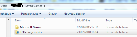

La seule chose qui m'embête c'est la structure du disque C, le dossier "Téléchargement" se trouve dans "saved games" :?
Là je cale, le reste fonctionne bien, je sauvegarde ce que je peux déjà sur >D:
Capture-téléchargements dans saved games.PNG (37.02 Kio) Vu 4547 fois
Il y a plein de dossiers et téléchargements de pilotes etc.
@+ Si vous avez des avis, même la mise à niveau ne changerai rien il me semble?
