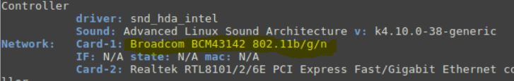

J'ajoute 2 commandes pour trouver le nom de ton matériel réseau " lspci " et " lsusb " (lscpu pour le cpu)

Merci jjcojax, je vais tester de nouveaux, je ne suis pas loin.
J'ai créé une partition avec Gparted afin de rendre le mode persistant autrement.
Je suis absent et sans PC, seulement le smartphone.
Je vois ça la semaine prochaine. :)
Je dispose de Rj45, pour tester tout ça, au moins faire un sudo update all.
ou su apt-get update.
P.s.
J'ai bien la version 32 bits, le mode persistant ne fonctionne pas avec Unetbootin, mais j'insiste, peu-être la refaire autrement

Edit du 6/02/2017:
J'ai obtenu la persistance sur la clé en connexion Rj45, le seul problème, c'est le mot de passe root qui n'est pas reconnu au log out,je n'en avais pas mis?
La langue est bien reconnue au reboot, mais ce n'est pas un problème :hein:
Le reste va, enfin malgré le disque Windows, je n'arrive pas dans le fichier voulu, j'essaierai avec un autre DVD (à refaire), mine de rien, ça prend un peu de temps :bizar:
Je ne suis pas sur d'aller au bout :oops:
Même sur clé USB, c'est très rapide, ça doit être encore mieux installé, mais je reste sur Windows :coucou:
