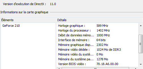

J'entends bien ta méfiance qui ne répond pas à mes questions : d'où vient ce partage de mémoire alors que la carte vidéo a sa propre mémoire ? Où est-ce qu'on peut voir ça (et éventuellement changer) ?

Même si la carte vidéo a sa propre mémoire, elle utilise une partie de la RAM globale.

A noter que la fiche technique de ma carte vidéo stipule qu'il n'y a pas de technique de mémoire partagée, ce que le panneau de config de la dite carte dément.
On en rirait presque.

J'ai une GeForce G210 en carte fille et une carte vidéo intégrée à la carte mère (radeon je ne sais plus quoi) désactivée depuis le bios et évidemment pas identifiée par windows (ce que confirme la commande wmic path Win32_VideoController get Name /value).
Ce que je ne pige pas c'est la mémoire partagée (cf image), elle est issue de où ?

Il n'est pas indiqué 3,25Go mais 3Go dans les paramètres système.
Ceci étant, ça n'explique pas le mystère dans le panneau de config de NVidia.
