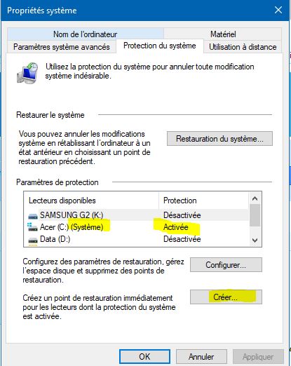

Ce n'Est pas que je ne veux pas avoir des points de restaurations, ils ne fonctionnent pas!
Vérifier d'abord dans panneau de configuration > système > colonne de gauche "paramètres système avancés > propriétés système:
aller dans onglet "protection du système", là vérifier que la protection est activée sur la partition système:, tu peux aussi à cet endroit créer un point de restauration et restaurer.
Si ça ne fonctionne pas, c'est vraiment la mise à niveau qui est nécessaire (ou désinfection?)
Capture-activer la restauration et créer un point.JPG (53.95 Kio) Vu 1392 fois

mwonex a écrit :Vérifier d'abord dans panneau de configuration > système > colonne de gauche "paramètres système avancés > propriétés système:
aller dans onglet "protection du système", là vérifier que la protection est activée sur la partition système.
D'après un message de maximus30 daté du 16/08/2017, c'est déjà le cas.
