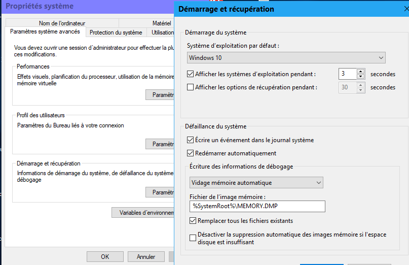

Vérifie que c'est configuré comme ici:
Si tu as la même réponse que moi dans l'image WhoCrashed, soit: "crash dump areJ'ai installé l'outil Whocrashed mais il ne trouve rien. Je dois attendre le prochain crash, c'est ça ?

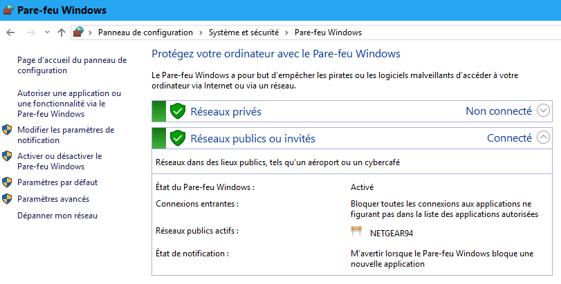

Concernant le parefeu, vous me conseillez quoi ?
Actuellement, j'ai celui de windows + une surcouche (WFN 1.9 (https://wfn.codeplex.com/releases/view/138380)) pour filtrer finement ce qui entre et sort. Je pense que c'est un peu le foutoir là-dedans car windows me demande à chaque démarrage ou quasi d'autoriser le port 137 (et à chaque fois je dis ok, j'ai donc une tétra chiée de règles identiques).
C'est quoi la marche à suivre pour remettre à 0 et assainir un peu tout ça (ce qui règlerait probablement le pb du groupe résidentiel). Une alternative à WFN qui me semble déconner un peu en fait ?

1- je ne vois pas l'intérêt de ce codeplex:
Il complique la tâche du pare feu Windows qui est suffisant.
