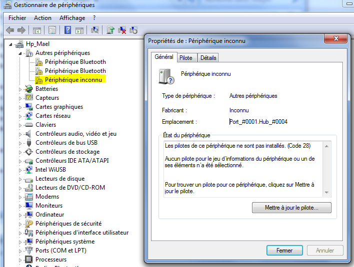

Dans le Gestionnaire de périphériques,
Pour ton périphérique inconnu,

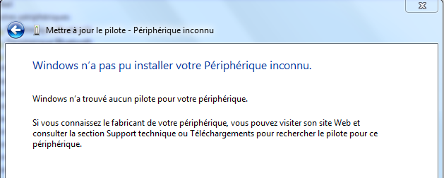

Va dans l'onglet Pilote > Mettre à jour le pilote > Rechercher automatiquement un pilote mis à jour.
Si tout se passe bien, Windows va rechercher un pilote et l'installer
Redémarre ton pc, retourne dans le Gestionnaire de périphériques, et poste une capture d'écran des Propriétés de ce périphérique, comme dans ton dernier message, pour que je constate l'effet produit par cette manipulation.

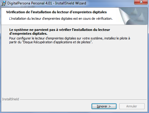

Je teste la solution du premier lien, déjà le logiciel était en 32 bit mon ordinateur est en 64 donc j'ai chercher pour le retrouver avec la même version et en 64 bit.
Je l'installe durant l'installation je tombe sur sa :
Je me dit t'en pis je continue quand même.
Je redémarre, je continue de suivre les instruction mais:
Je relis bien son explication et je trouve que son explication est pour un problème de migration de windows vista a windows 7, ce qui n'est pas mon cas moi c'est dû a une réinitialisation.

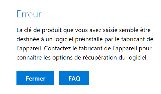

Pour le deuxième lien je rentre ma clé de Windows et le site me dit :

D'après le message d'erreur que tu as posté, Windows Seven était préinstallé sur ton pc.
Dans ce cas, le seul lien officiel et fonctionnel pour télécharger l'ISO de Windows 7 est le suivant :
