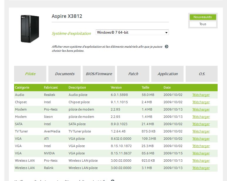

J'ai trouvé ton pc sur Acer, en tapant son nom cliquer sur le lien (pour Windows 7 seulement 32 ou 64 bits, non Windows 10)
Capture-X3812 drivers.JPG (71.31 Kio) Vu 1239 fois
ma mini tour ci dessous est une X1430
