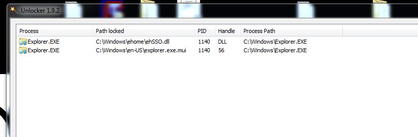

Unlocker ne voit pas les fichiers.
Quand je vais dans mon repertoire windows, click droit sur "e" et appelle unlocker, il me trouve 2 fichiers systèmes (voir pj).
"s" me sort au moins 2 ou300 fichiers. Quand je fait unlock all, toujours pas moyen de deleter ces ficheir.
Mais même si j'y arrivai, je suis a peu prêt sûr qu'ils se recrérai au prochain boot...
