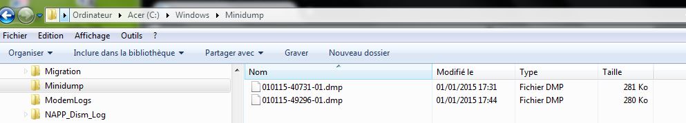

Alors je n'est pas réussi à accéder au bon fichier avec HKEY_LOCAL_MACHINE\SYSTEM\CurrentControlSet\Services\i8042prt\Parameters\ (sûrement moi qui est mal compris quelque chose[c'est même presque sûr]), par contre j'ai réussi à faire un crash grâce à ce lien http://quick-tutoriel.com/comment-gener ... windows-7/ et Ö miracle un fichier minidump est apparue!(enfin c'est juste de la logique mais bon)
Maintenant une autre question! Comment "activer" les minidumps qui est mon vrai problème au fond :shock:
En tout cas merci beaucoup! Et j'espère que vous allez encore pouvoir m'aidez :S
Re: Minidump introuvable dans le dossier windows
Bonjour, et bonne année,
Ca a l'air directement lié à Minecraft et java, car Txuku t'a donné les indications qui activent minidump:
