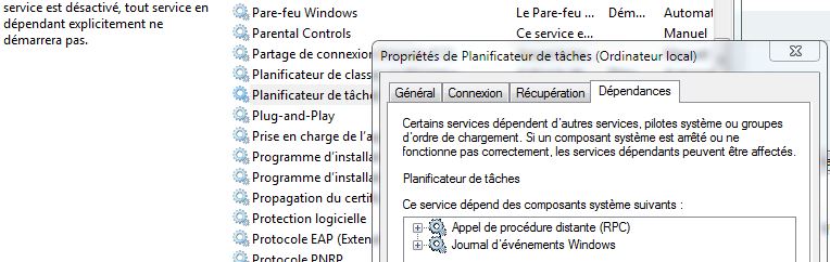

Pas sur d'avoir tout bien compris...si la tâche est encours d'exécution, et que le planificateur a été ouvert (vérifié qu'il fonctionne, service activé), je ne vois pas.
(Il faut aussi que l'appel de procédures distantes (RPC) et journal des événement windows soient démarrés)
Capture-propriétés du planificateur.JPG (53.67 Kio) Vu 7797 fois
