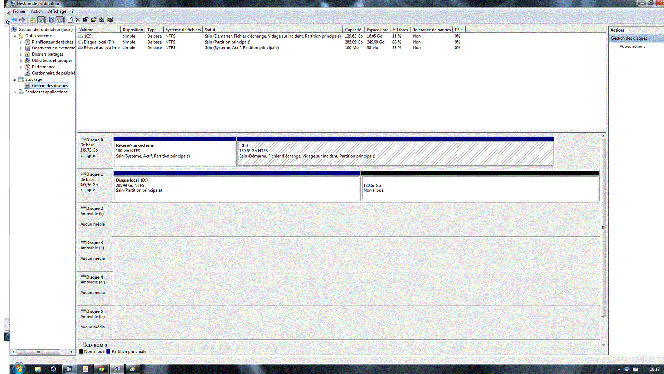

Bonjour tout le monde.
J'ai un soucis pour étendre la partition C.
Sans titre.gif (241.24 Kio) Vu 1027 fois

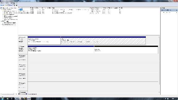

J'ai une partir non allouée sur disque 1 de 180 GO et je veux la mettre sur disque 0 pour pouvoir étendre le C.
J'arrive à étendre quand c'est sur le même disque mais là je bloque.
Quelqu'un peut il m'aider, merci

bensyy a écrit :J'arrive à étendre quand c'est sur le même disque mais là je bloque.
Ben, comment dire, c'est normal.
tu ne peux étendre une partition que si l'espace libre est sur le même disque.
Avec en plus comme condition si tu le fais depuis Windows, c'est que cet espace libre doit être contigu et après la partition a agrandir.
On s'affranchit de cette dernière condition en utilisant des programmes de gestion de partition externe.
Donc, dans ton cas, 100% du disque 0 sont utilisé, tu ne peux plus rien pour lui.
(et j'évite volontairement de parler des points de montages)
