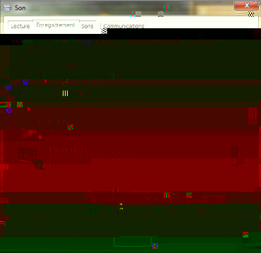

As-tu cliqué droit dans la fenêtre "Son" afin d'afficher les périphériques désactivés ?

Merci de ta réponse, mais le mixage stéréo n'est pas dans la liste des périphériques déactivés, c'est ça mon problème.
Comment faire pour qu'il y soit, si c'est possible.
