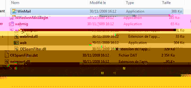

- détail du 1500.jpg (14.22 Kio) Vu 816 fois

oh la honte , je n'arrive pas à supprimer le msoe.dll dans le dossier , et lorsque je veux faire un copié collé pour le remplacer voilà ce que j'ai comme message . et j'ai beau recommencer cela ne marche pas.
Au point où jen suis je continue dans mes questions qui vont sans doute t'étonner , pour télécharger le nouveau msoe.DLL je n'ai pas préciser wista est-ce d'office le bon ?

j'ai essayé de bien suivre la procédure , ai pu effacé le msoe.ll et fait un copier collé du nouveau que j'avais mis dans un dossier à part , éteint mon ordi , redémarré en pensant cela va être bon et NON !!! j'ai : impossible de démarrer windows mail car le fichier MSOE.DLL est introuvable je suis désolée d'être aussi ennuyeuse pour vous
