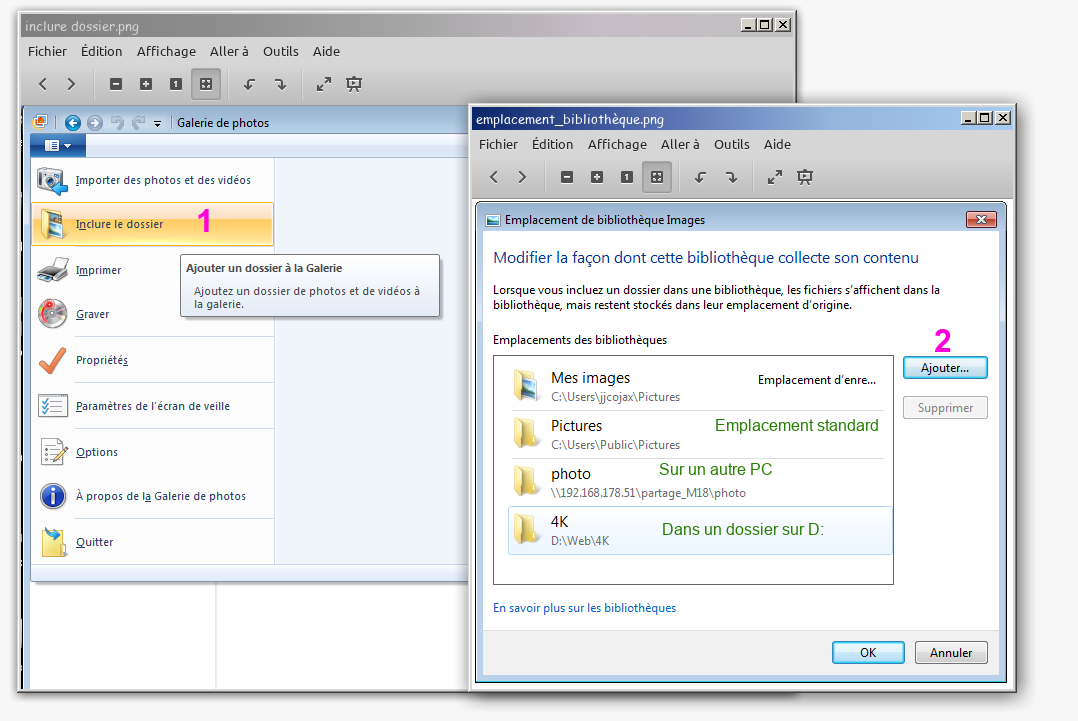

J'ai installé Windows Live Gallery sur un win7 virtuel
j'inclus des photos d'un dossier photos d'un autre PC, et un dossier de mon lecteur D: :mrgreen:
Capture du 2022-07-07 10-18-55.png (104.42 Kio) Vu 12369 fois

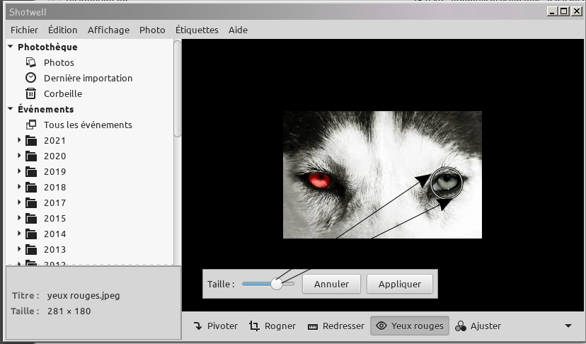

il y a un programme semblable sous Linux (par exemple shotwell) (j'ai pris le 1er de ce qui est proposé dans le gestionnaire des logiciels)
-> On peut aussi importer sans recopier les images (prend peux de place = seulement les miniatures)
importer sans copier.png (129.88 Kio) Vu 12369 fois
Il fait aussi les yeux rouges et rogner, retourner, redresser ...
