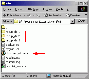

Avant 2010 sous Windows, quand le programme était installé, cela ressemblait à ...
Il suffit de cliquer sur testdisk_win ou photorec_win pour lancer le programme et le résultat de recherche se trouve dans les dossiers récup_dir que se créent au fur et à mesure que des fichiers sont trouvés.
