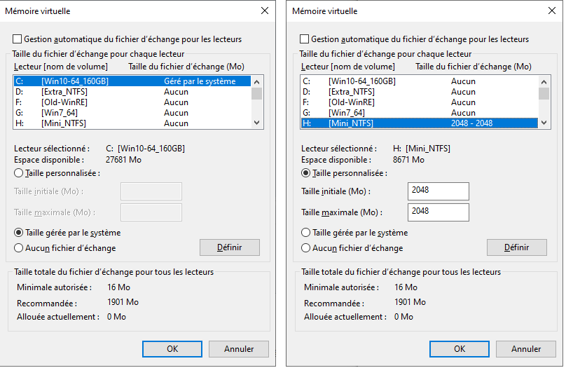

Le fichier d'échange (swap) est une zone d'un disque dur employée comme mémoire d’appoint.
Ce fichier servira pour les rares cas ou tu n'as plus assez de mémoire disponible pour finir ton travail.
En bref, Windows déplacera vers le disque une partie de ce qui se trouve normalement en mémoire pour pouvoir continuer les opérations en cours plutôt que de planter faute d'avoir suffisamment de mémoire.
A savoir l'écriture sur disque est beaucoup plus lente que l'écriture en mémoire RAM, et donc une machine qui commence à swaper devient lente et il devient alors parfois préférable de sauver ce qui est en cours et ensuite redémarrer.
Par défaut, on laisse Windows choisir (taille gérée par le système), et il prend une partie de ta partition C:
Si tu as plusieurs disques, on peut mettre le fichier d'échange sur une partition d'un autre disque.
choisir mémoire virtuelle.png (30.71 Kio) Vu 3258 fois
Pour la taille, tout dépend de ton PC, et de ce que tu dois faire avec.
Si ton disque est du type SSD -> 0 (car la vie du disque dépend de la quantité de données écrites, et c'est quand même un gros fichier)
Si tu as peux de mémoire, -> le double en swap
Si tu as beaucoup de mémoire -> 0.5 à 2 GB (c'est un choix libre que tu peux changer à tout moment)
(certains disent beaucoup, d'autres peux, d'autres rien, fait ce que tu as besoin)
Si tu as à chaque démarrage une fenêtre qui te demande de choisir la taille du fichier d'échange, c'est que ...
-> Trop peux de place libre sur ton C: (disque presque plein ?)
-> Tu as enlevé un disque sur lequel se trouvait le fichier d'échange.
-> Disque endommagé (secteurs illisibles) (à contrôler avec chkdsk)
