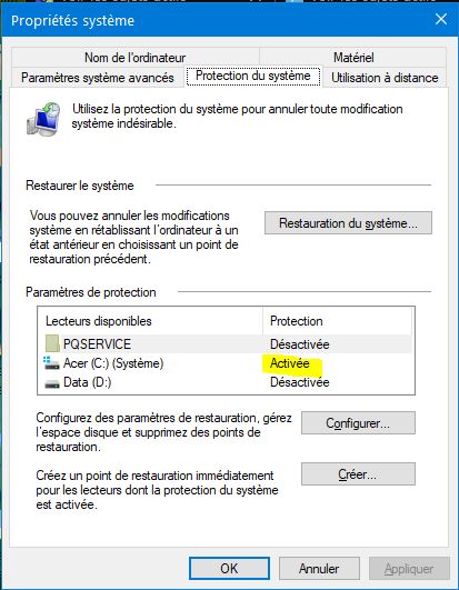

Peut-être faut-il faire analyser ton PC (est-ce que la restauration est activée dans "propriétés système"
Capture-propriétés système activation restauration-configurer.JPG (56.28 Kio) Vu 26036 fois
As-tu noté la description des exports de registre afin de savoir à quoi ils correspondent pour t''y retrouver?

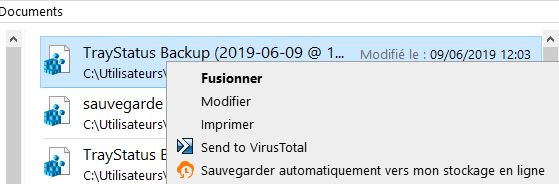

merci pour toutes les infos... grace a toi j ai decouvert qu il y a 2 options: importer et fusionner! le probleme c est que je vois pas la difference. Et c est pas les sites Microsoft qui vous expliquent!
il me semble avoir vu que importer, c est avec un clic droit sur le .reg sauvegerdé et fusionner c est 2 clics sur le .reg... Est ce exact?

Le & devant la valeur permet d afficher correctement le terme suivant.
Fusionner cela cree la cle du fichier .reg et remplace l ancienne.
Exporter c est sauvegarder.
