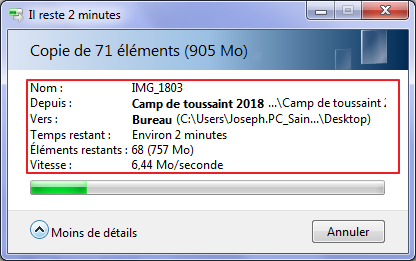

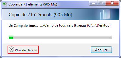

Voici les captures d'écran :
Image 2.png (28.52 Kio) Vu 14368 fois
C'est ce que je dois faire pour avoir mes détails, et c'est l'affichage par défaut de la fenêtre, celui qui s'affiche tout le temps, même si j'ai affiché les détails la fois précédente.
Image 1.png (27.64 Kio) Vu 14368 fois
Voilà le résultat que je cherche à avoir systématiquement quand je fais une copie sans avoir à cliquer sur "Afficher les détails".
Ouf ! je crois que j'ai tout dit :)

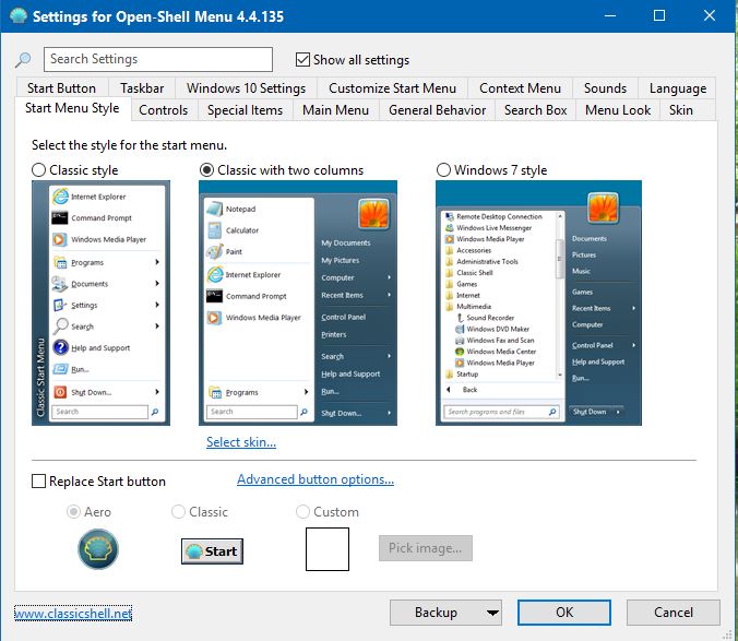

Je découvre que Open-Shell-Menu autre dénomination ou fork, peut être obtenu en version portable (préférable pour moi):
https://ci.appveyor.com/project/passion ... /artifacts
PDB64 pour ma version par exemple dans le zip artifact 2 mars 2019
Capture-Classic shell net menu portable.JPG (78.93 Kio) Vu 14344 fois

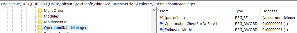

@ J@M3S:
HKEY_CURRENT_USER\Software\Microsoft\Windows\CurrentVersion\Explorer\OperationStatusManager
EnthusiastMode REG_DWORD si la valeur est à 0 = moins de détails et si elle est à 1 = Plus de détails.
C'est ainsi que se présente mon registre Windows 10, DWORD (1) sans détails de copie, je me demande pourquoi, ou alors ce serait l'inverse?

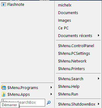

le logiciel tiers téléchargeable ici (7z) est portable et fonctionne par clic droit ou gauche sur l'icône Windows:
Resultat de VirusTotal:
https://www.virustotal.com/fr/file/b167 ... 1554768690
Capture-exemple clic gauche shell.PNG (11.39 Kio) Vu 14328 fois
Capture-clic droit shell.PNG (3.45 Kio) Vu 14328 fois
P.S. il t'appartient ensuite de l'exécuter au démarrage ou non.
noter que "Win + X" donne toujours les raccourcis habituels, settings permet d'afficher la fenêtre complète présentée dans l'autre message.
J'ajoute que ça ne demande pas de désinstallation, il suffit de cliquer sur 'exit et tout redevient comme avant.
