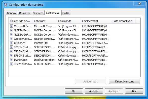

Comme convenu, en fichier joint (je n'arrive pas à coller une image ici) voici une capture de l'onglet Démarrage de mconfig.

- Onglet démarrage de msconfig
- Capture 1.JPG (66.53 Kio) Vu 3483 fois

Ce qui m'ennuie, c'est que tu as toujours le service Nvidia GeForce Experience dans msconfig.
Il aurait dû disparaître avec l'application du même nom, après DDU et installation du pilote sans GeForce Experience.

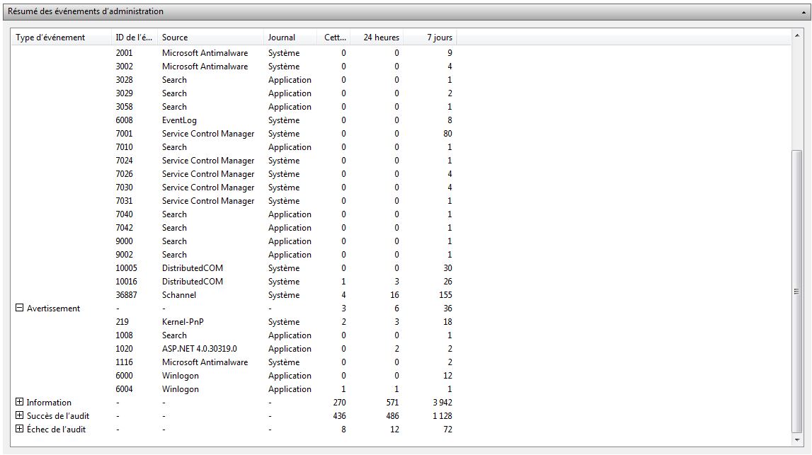

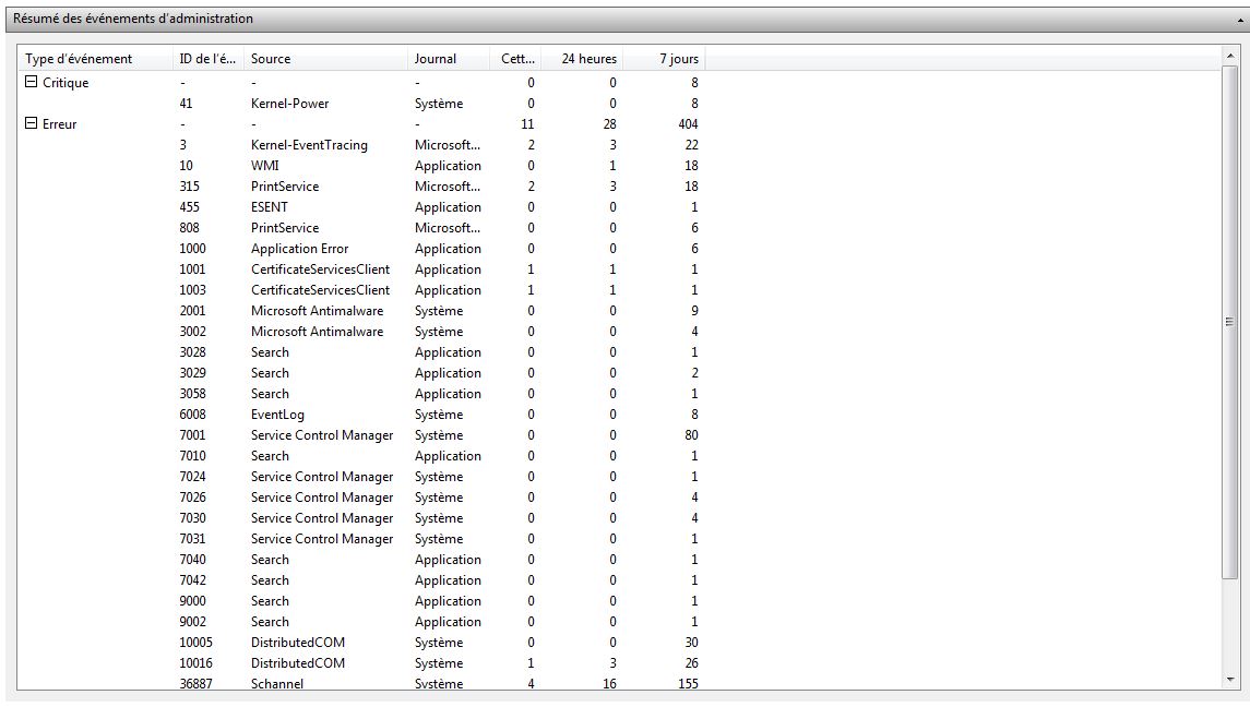

J'ai trouvé l'observateur d'événements mais honnêtement je n'y comprends pas grand chose. A tout hasard voici deux captures du résumé des événements. Peut-être y découvriras-tu quelque chose ? Pour la souris, j'ai installé le pilote que tu me conseillais.

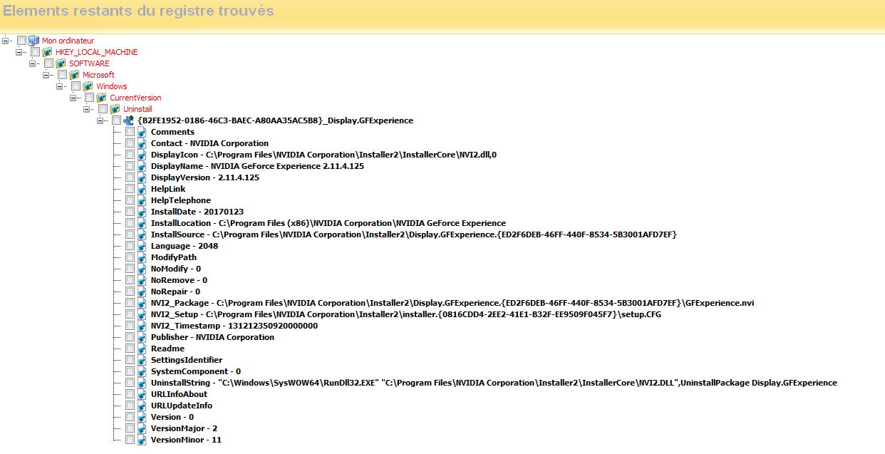

Pour la carte graphique, euh... j'ai téléchargé REVOUNISTALLER, j'ai sélectionné l'application Nvidia GeForce Experience et j'ai fait "scan" mais après le logiciel me propose des éléments restants du registre trouvés (voir scan) Que dois-je faire ? les sélectionner et les supprimer ?

Pour l'observateur d'événements, je ne peux rien faire avec ces captures.
Il convient de fouiller dans le détail des erreurs, mais laisse tomber si tu n'as plus de plantage.
Pour désinstaller GeForce Experience via Revo Uninstaller, fais un scan avancé avec cet outil et supprime tous les éléments résiduels dans le registre et les fichiers, en laissant cochées les cases correspondantes dans les deux écrans. C'est logique : tu supprimes l'application GeForce Experience et tout ce qui la concerne.

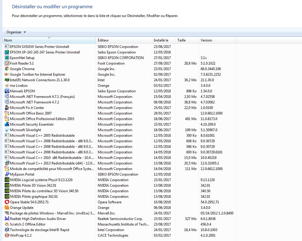

J'ai donc supprimé out ce qui avait attrait à GeForce..., ci-joint un scan de la liste des programmes du Panneau de configuration. GeForce n'apparait plus. Cela a l'air d'être revenu à la "normale". Merci beaucoup !!
PS : J'ai un problème d'imprimante scan "epson XP245" installée en réseau avec deux ordi win7 via une LiveBox. L'un des deux ordis (celui sur lequel l'imprimante est branchée) imprime et scanne sans problème. Le deuxième ordi imprime si le premier est allumé mais n'a pas accès au scan qui pour lui est d'ailleurs introuvable...PFFF

Merci pour ta réponse,

Re: pc qui se fige
Que fais-tu avec les applications Orange.
Pour configurer la livebox, l'interface en ligne suffit parfaitement
http://192.168.1.1/homeAuthentication.html
Je te conseille de désinstaller avec Revo uninstaller Ma Livebox et Orange Update.
Pour ton problème d'imprimante en réseau, c'est un autre sujet.
Vois si ce sujet te dépanne
http://www.chantal11.com/2010/08/instal ... windows-7/
Sinon, ouvre un nouveau topic ici reseau-internet-f5.html et donne les caractéristiques des deux pc.
Pense à clore ce sujet : topic14748.html
