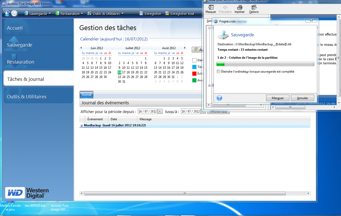

Re: Sauvegarde WIN7 tout frais réinstallé
Comme le dit chantal11, Acronis true Image est très connu, je l'ai utilisé, et une version gratuite existe fonctionnelle pour créer une image (ghost) totale du système et du disque sous réserve d'avoir un disque Westerne Digital, et pas forcément le disque dur interne, un disque externe connecté fera aussi l'affaire s'il est de la marque:
https://support.wdc.com/downloads.aspx?p=119&lang=fr
Ce que je souhaite c'est pouvoir utiliser cette image pour changer de disque dur (si nécessaire)
Concernant tous ces logiciels comme le système Windows, la réponse est oui.
J'ai eu une bonne expérience avec Acronis quand j’étais sous WIndows 7.
Capture-sauvegarde acronis 15 minutes pour 69 GO.GIF (238.13 Kio) Vu 2282 fois
Il faut (j) un disque externe suffisant pour accueillir le même taille en GO

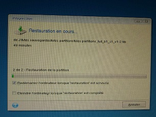

restauration:
Restauration Acronis-resized.jpg (40.55 Kio) Vu 2282 fois
